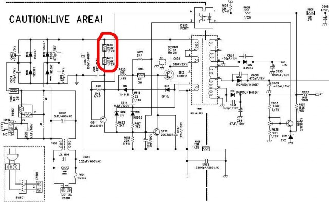

acest tv are pornire intarziate cca 2-4min.b+ la pornire 103v(asa ramane) am schimbat c-urile din alimentare.tensiunea pe optocuplor la pornire e de cca 6-8v apoi creste incet pana pe la 18-20v si atunci porneste tv ,in acest timp se aude untacanit in trafo linii(impulsuri linii ).
am schimbat si optoc .o schema un caiet service are cineva?

Verifica cele doua rezistente de 120kohmi incercuite.

am probat tv cu ups001 e acelasi lucru ,tensiunea b+ se poate regla dar defectul persista.
Re: Zander TC 21JP8,sasiu PH02-C,N060206701
Partea de schema de mai sus corespunde?

primarul sursei da ,secundarul nu are si tensiunea de 190v
