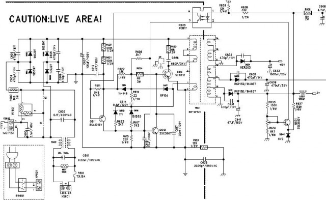

Aceasta sursa este intalnita pe mai toate tv-urile China-Lituania gen Zander s.a.
Capul rautatilor in acesta sursa este Q611 (2sa1015) care este bine a fi schimbat (chiar si preventiv) cu 2SA1013.
In tv-ul defect se descopera umflarea sau chiar craparea condensatorilor electrolitici din secundarul sursei datorita supravoltarii, impuscarea celerlalti tranzistori din primar, diode optocuplor si nu in ultimul rand se impusca si finalul audio din aceiasi cauza (supravoltarea).
Cea mai simpla metoda de depanare ar fi modificarea folosind sursa universala UPS001 care se gaseste pe net la numai 15 lei, schimbandu-i in pralabil cei trei electrolitici cu unii de calitate si eliminand din montajul tv-ului C626, apoi de intrerupe traseul la pinul 1 trafo Cloper. Se elima deasemenea si R620
Pentru orice problema legata de acesta sursa aplicati intrebari aici.
Schema sasiului TV2K este atasata.

Este adevarat ca aceasta sursa nu este chiar cea mai inspirata dintre toate sursele cate s-au folosit pana in prezent( unde sunt sursele cu TDA4601 de altadata?...). Totusi , din experienta , spun ca daca se schimba 2SA1015 cu 2SA1013 si condensatorii din secundarul sursei cu unii de calitate, se poate sa mearga destul de bine. De asemenea la aceste sasie , tranzistorii de pe etajul final video( BF422,BF423) sunt subdimensionati ca si putere( curent Ic), dar daca se schimba cu tranzistori corespunzatori si de calitate, dupa aceea aparatul merge destul de bine... Succes in activitate, putere de munca, de la Cluj, numai bine!
Re: Metoda depanare sursa sasiu TV2K
A-ti uitat de semireglabilul din sursa de 2kohmi (de calitate foarte proasta ) : se recomanda schimbarea din start !!!
Si recomand inserierea alimentarii finalului sunet cu un stabilizator gen 7812 !

buna am si eu zander ft 2101 care imi da batai de cap, am schimbat ups01 care era deja montat cu unul nou (c626 si r620 erau prezente in montaj) am schimbat diode care erau puscate, tv pornea dupa cca 3 secunde am umblat la reglaj din ups si bum sa ars r 636 am inlocui rezistenta am reglat ups la 125 v pr rezistenta si BUM sa ars ups, la schimbare ups am schimbat si condesatori, ce sfat imi dati momentan nu am al ups
multumesc
sa inteleg ca este vorba despre UPS001 ?....in acest caz R636 nu mai este necesara. Dupa ce montezi alta sursa dai finalul linii jos si pui bec in locul lui pentru efectuarea reglajului.
"buna am si eu zander ft 2101 care imi da batai de cap, am schimbat ups01 care era deja montat cu unul nou (c626 si r620 erau prezente in montaj) am schimbat diode care erau puscate, tv pornea dupa cca 3 secunde am ars ups, la schimbare ups am schimbat si condesatori, ce sfat imi dati momentan nu am al ups
multumesc"' /208/ Ca o concluzie;schimbarea modificarii si inlocuirea sursei originale cu UPS001 nu este "o metoda de depanare", mai degraba seamana cu altceva si nu trebuie sa mai intrebam nu stiu unde.Sursa reparata merge fara probleme cel putin un an... /203/ "momentan nu am al ups"-nici nu va trebuie! /203/
