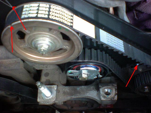

Va voi prezenta inlocuirea unei distributii la motorul de Focus 1.8 TDDI de 90CP.
Pentru cei care vor sa stie cum se monteaza distributia,sunt poze amanuntite unde se poate observa pozitionarea punctelor albe de pe pompa de injectie si "V" trasat in dreptul decupaturii de pe pinionul axei cu came sau se mai poate bloca pe partea din spate a chiulasei cu ajutorul unei cale de 5mm.

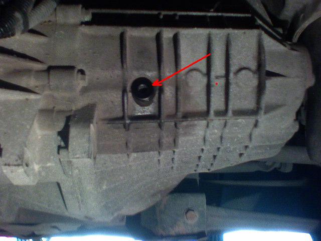

Mai exista prezentata si cutia de viteze unde se vede clar in centrul ei,buşonul de umplere,buson care toti il cauta totodata acesta reprezentand si nivelul de ulei din cutie,dar si pozitionarea filtrului de aer care este montat chiar lipit de carcasa acumulatorului si in ultima instanta renumitele racorduri de la intercooler,care in timp cedeaza.

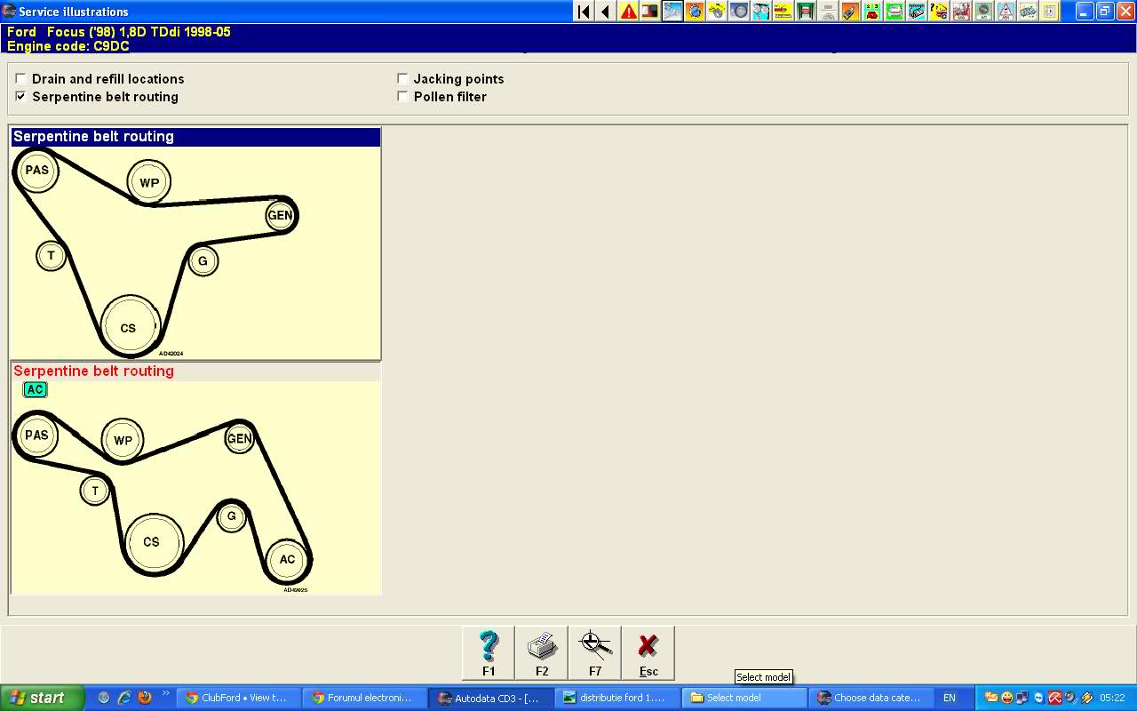

Expun si desenul tehnic cu semnele de punere la punct a motorului la schimbarea curelei de distributie.

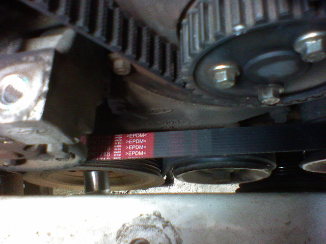

- vedere ansamblu distributie dupa demontarea carcaselor,vasului de expansiune si tamponul frontal de sustinere al motorului.
- DSC00332.JPG (71.77 KiB) Vizualizat de 34898 ori

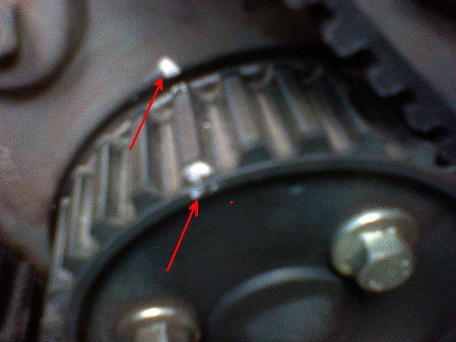

- acesta este pinionul de antrenare al pompei de injectie
- DSC00335.JPG (76.01 KiB) Vizualizat de 34898 ori

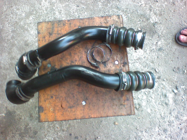

- furtunele care traverseaza motorul si fac legatura intre intercooler,admisie si turbo.

- vazuta masini din fata busonul cutie de viteze este montat exact pe partea din fata inspre spoilerul de protectie
- DSC00341.JPG (50 KiB) Vizualizat de 34896 ori

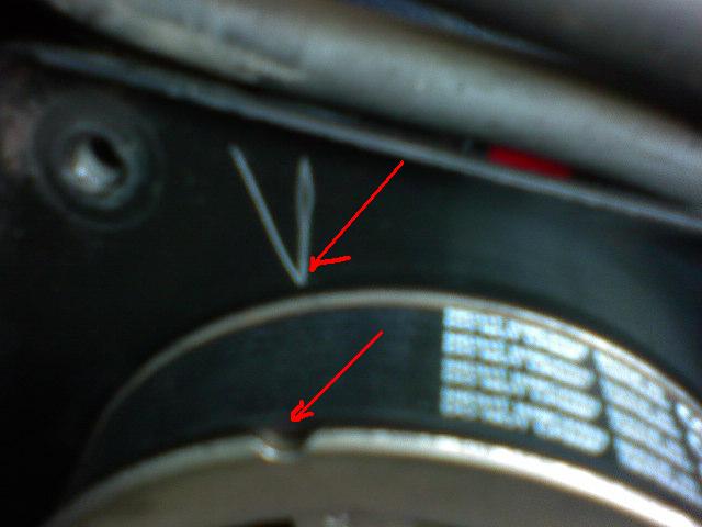

- semnele de pe pinionul axei cu came si talerul de protectie
- DSC00336.JPG (32.22 KiB) Vizualizat de 34896 ori
- semnele de pe pinionul pompei de injectie si talerul de protectie
- DSC00337.JPG (42.32 KiB) Vizualizat de 34896 ori

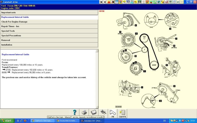

Aici avem desenul tehnic al distributiei.
Pe randul de sus in prima poza din stanga se poate observa presa pentru extras pinionul de pe axul cu came dar asta numai daca la schimbarea distributie este nevoie si de inlocuirea simeringului de pe axul cu came.
Sus in centru avem punerea la punct a axei cu came in partea din spate adica opus fuliei si aceasta trebuie sa vina cu acel canal practicat in ea perfect in prelungirea chiulasei cu care trebuie sa formeze un plan drept.
In dreapta sus avem axa cu came pusa la punct si calata cu cala de 5 mm despre care vorbeam,acesta cala sa nu aveti impresia ca este cine stie ce uneala sofisticata,este o simpla rigla metalica cu grosimea de 5 mm deoarece exact atat are canalul practicat in axa.

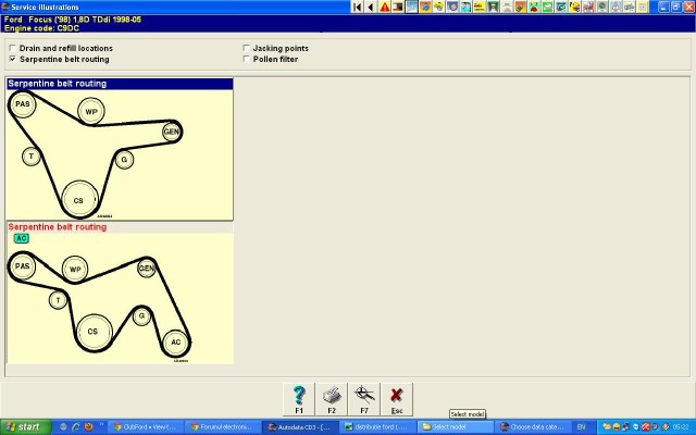

o intrebare as avea. ultimele imagini sunt luate dintr-o carte sau este vreun site cu asa ceva? m-ar interesa sa vad mai multe ca poate mai invat cate ceva , ca nu sunt meserias si nici nu ma dau ca altii.
Re: Distributie motor Ford Focus 1.8 TDDI 90 CP
Cred ca este vorba despre un program de pe un cd. Se vede in bara de jos in captura de imagine ca este deschisa o pagina a unui prrogram "Autodata CD3..."
De unde se procura aceste CD-uri nu stiu (sigur este pe bani) dar poate primim o informatie 203/

Asa cum spune si d-nul admin. este vorba de Autodata dar e penultima versiune care are auto pana in 2009 si mi-a fost instalata de un client din capitala caruia i-am reparat motorul.
