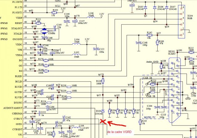

Sasiu Beko E1
Procesor tda9345ps/n3/3/1913
Defect oarecum frecvent deoarece l-am mai gasit pe net: trece in St-By la doua secunde de la aparitia imaginii.
Tensiuni perfecte peste tot inclusiv 3,36v pt. procesor. Inlocuit dump fara rezultat.
Practic se blocheaza matricierea probabil din cauza unui defect intern al multifunctionalului.

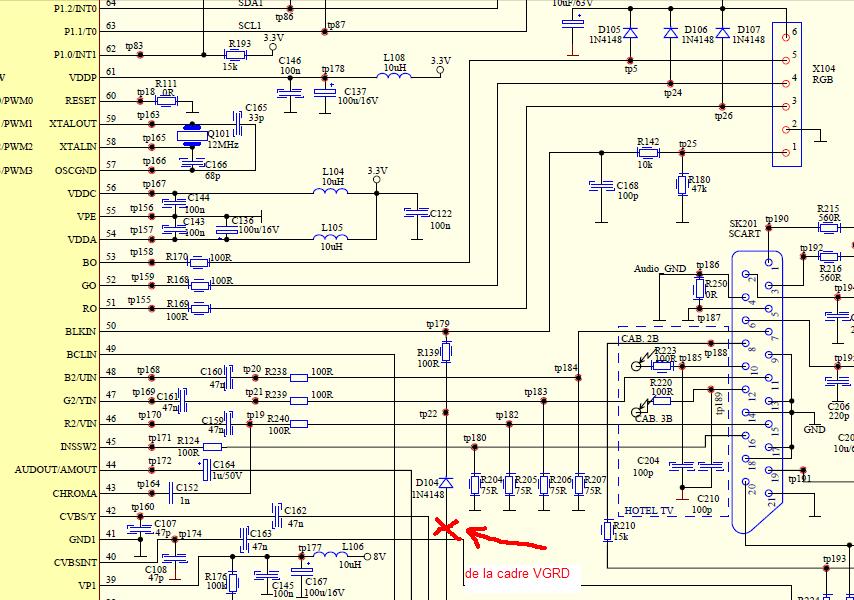

Rezolvare: Se monteaza strapul J505 (care nu este pus din fabrica dar are locasul pe cablaj) si care duce semnal VGUARD de la etajul cadre la pinul 50 (BLKIN) procesor (Atasez un print screen). Tv-ul functioneaza ireprosabil.
Astasez schema si un dump probat.....pentru retusuri ale geometriei in service MENU/9301

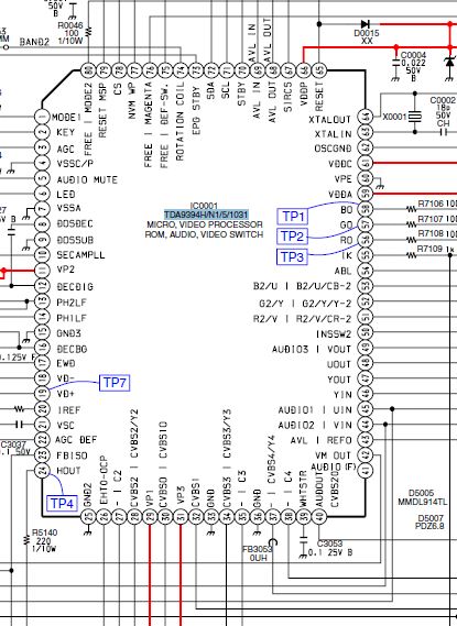

Interesanta solutie .
Intrebarea mea este .
Poate fi aplicata aceasta solutie si pentru deblocarea matricei acestui proc?
TDA9394H/N1/5/1031 (FE2 v4,46)
Intrun SONI KV-29CL11K .
Multumesc .
Multumesc .

Re: Tv Arctic model 21CB0
Verifica pe schema pin 55 si vezi ce ai si pe placa.
