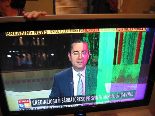

am primit un tv MYRIA si are imaginea pe jumatate de ecran intoarsa daca poate cineva sa ma ajute cu un sfat atasez alaturat poza cu imaginea si cuplaca care alimenteaza ecranul

Posibil defect T-con ;dar si....panel!!!
Model...tv?!? Sasiu...?!?!
Re: tv MYRIA
Daca presatii (cu simt) in partea superioara cu probleme, nu-si revine?
Cred ca mai probabil ,panel decat TCON.

Va multumesc pt sfaturi am rezolvat problema era una din benzile care mergea sus la ecran cu contact imperfect, cea din stinga a mai fost lucrat la ea
