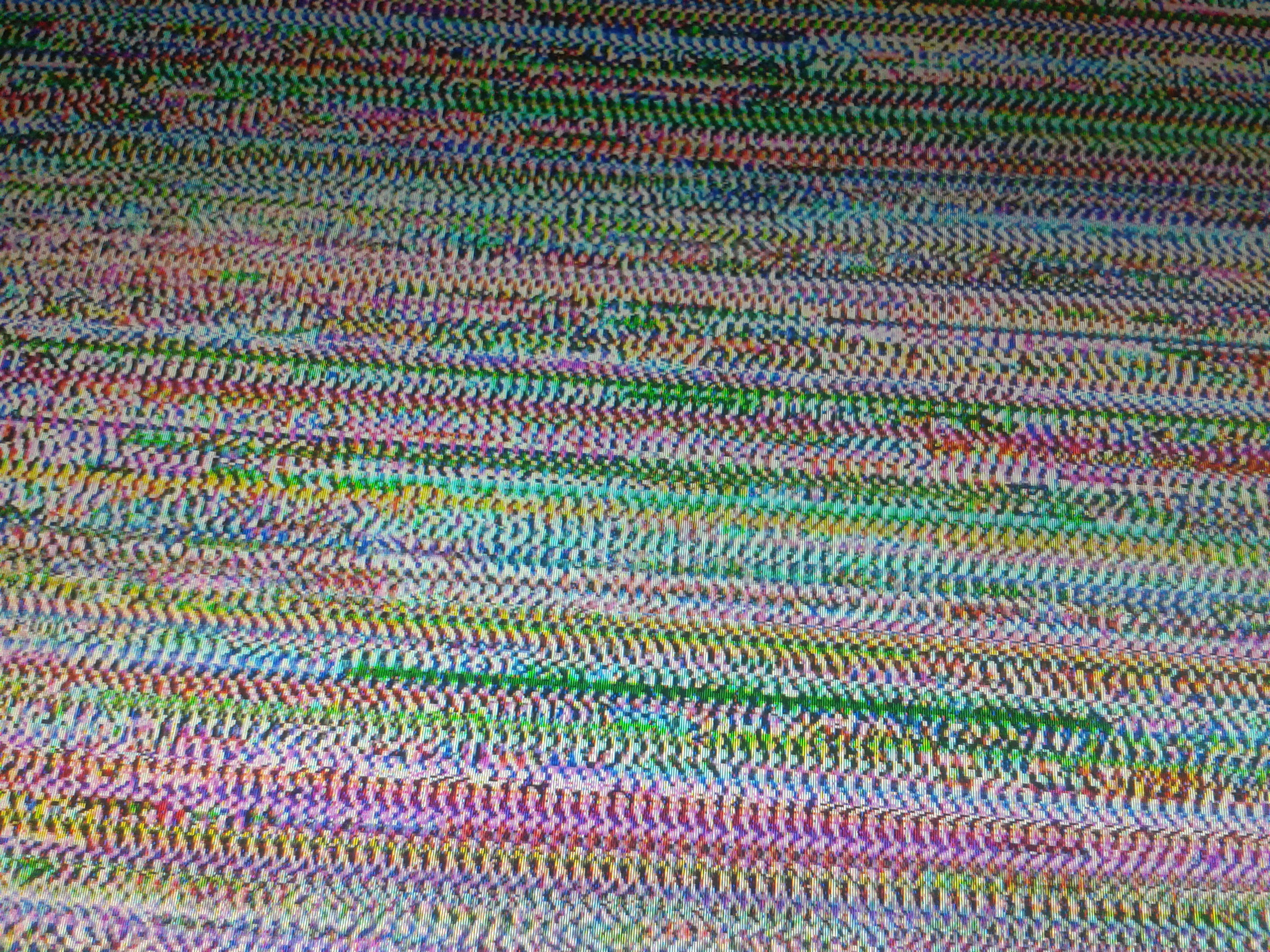

tv lcd BUSH -LCD37TV016HD
functioneaza normal cam 25de minte dupa care incepe sa se auda niste pocnituri in difuzoare si imaginea arata asa:
Re: tv lcd BUSH -LCD37TV016HD
Ori ceva se ambaleaza termic.....ori condi din sursa si PCB....devalorizati!
azi am pornit iar LCD.si a functionat 4ore si dupa asta iar aceiasi figura nu inteleg ce defect ciudat poate fi de la 25de minute de functionare la 4 ore si dupa defectul nu pricep ce sa-i mai schimb daca mai sunt ceva solutii va multumesc.
Demontati placa TCON si curatati (cu mare atentie) cu alcool izopropilic panglicile care merg spre panel si refaceti lipituri pe smd-urile de pe aceasta placa.Verificati tensiunea de alimentare TCON (12V, cred la diagonala de 37"), eventual filtrati-o bine cu un 220uF/25V.Nu ar strica inlocuite sau macar suplimentate filtrajele surselor "mici" de pe mainboard .Succes!
acum dupa ce a functionat 4ore a disparut si sunetul odata cu imaginea.
Tensiunile livrate de sursa sunt OK? Ce masuratori ati facut?
- Mesaje: 585
tensiunile de pe sursa sunt bune am observat ca radiatorul pe care sunt diodele alea rapide care fac tensiunea pentru invertoare se incinge cam tare nu stiu daca trebuie sa lucreze asa fierbinte daca ma mai puteti ajuta cu ceva solutii va multumesc pentru intelegere.
