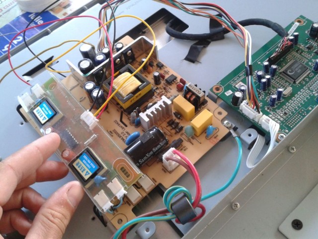

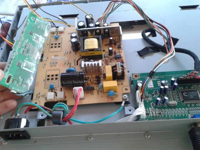

Zilele trecute mi-a sosit pe masa de lucru un monitor lcd Myria VL9A9PX-E33 cu o manifestare ciudata.Afisa imaginea 3 secunde si dupa aceea nu mai afisa nimic...Am luat la "puricat"conzi si am gasit 3 bucati busite,le-am schimbat si aceelasi simptom.Led-ul verde arata ca lucreaza dar pe ecran nimic,am luat tensiunile la masurat si par a fi ok.In lipsa de inspiratie am luat o mica lanterna si am luminat ecranul de aproape si vad ca el lucreaza dar lipseste lumina de la tuburile CCFL.Am masurat trafo de la invertor si am gasit unu buna si unu defect.Acum de unde sa-l iau?Am cautat si am tot cautat.......Solutia a venit de la un kit,care l-am adaptat la situatia mea.Kitul contine toate componentele necesare si "lucreaza" cu cele 4 tuburi CCFL ale monitorului,totul prin 4 fire,+,gnd,dim,si comanda on.

Pe invertor am dat 29 lei si l-am luat de aiciADMIN scrie:Bravo tinereCat costa si de unde ai luat kit-ul.
