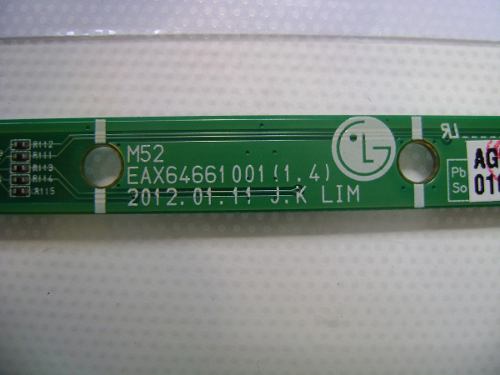

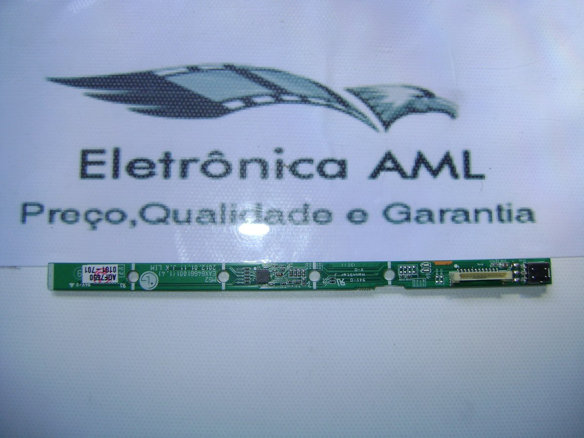

Am un TV LED LG M2752D care intra in meniu,da volumul mai tare , mai incet , imi schimba de pe TV pe HDMI etc.
Din cate am inteles as putea inlocui board-ul ( placuta ) cu touch-uri sau as putea anula toate touch-urile si sa il folosesc doar din telecomanda.
1.Stie cineva unde pot gasi M52 EAX64661001 ?
2.Ma poate ajuta cineva sa anulez touch-urile si sa ramana doar receiver-ul pentru telecomanda ?

Nu stiu daca gasiti undeva aceasta placuta.Cel mai simplu este sa scoateti afara toate switch-urile (asta in cazul in care este cu asa ceva), dupa care, spalati bine placa cu alcool izopropilic sau acetona (dar nu din aceea care contine "aqua chiara" /208/ ).Sau daca detineti ceva cunostinte, puteti identifica firele de pe conector care raspund de taste sau senzori si sa le eliminati.Succes!
