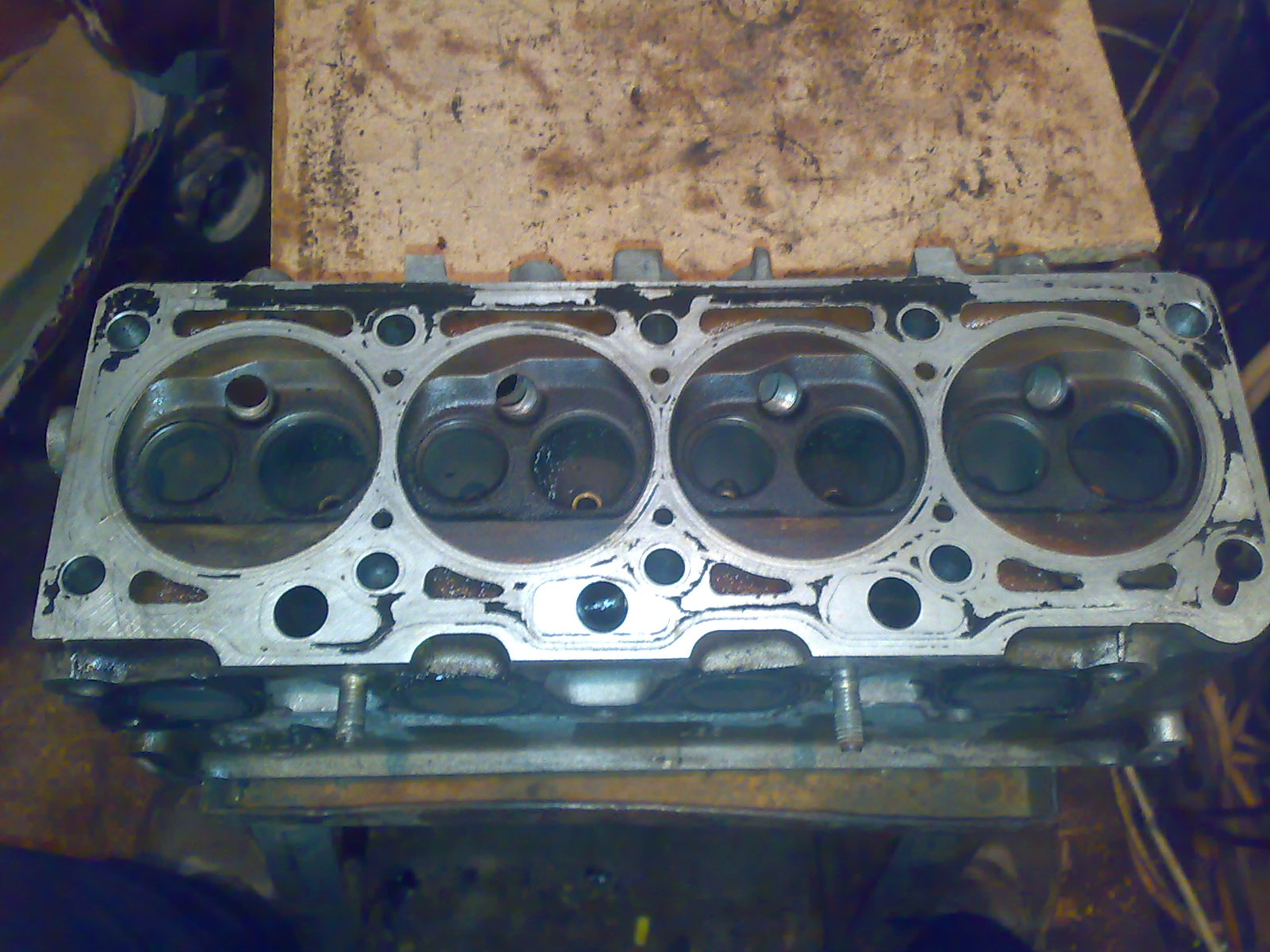

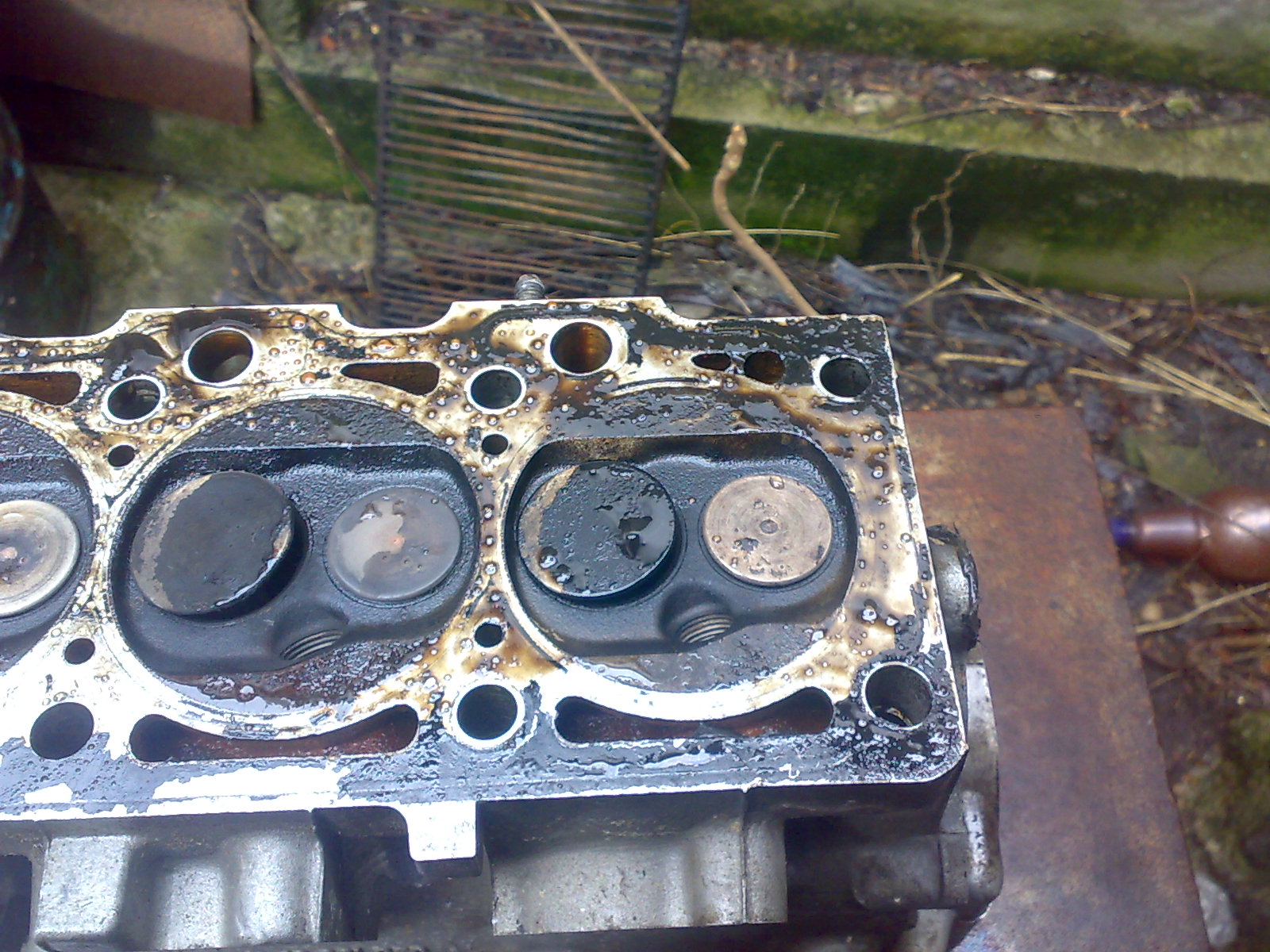

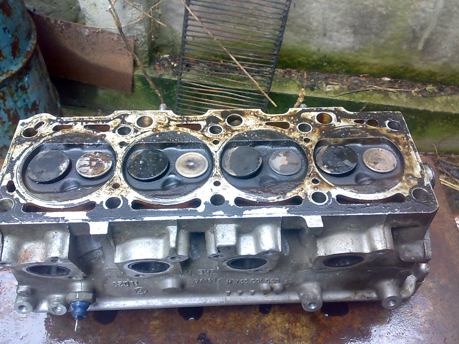

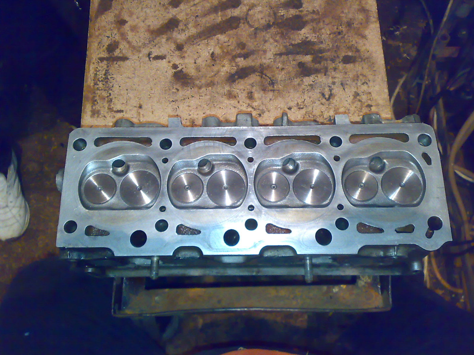

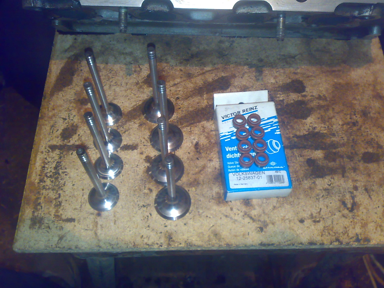

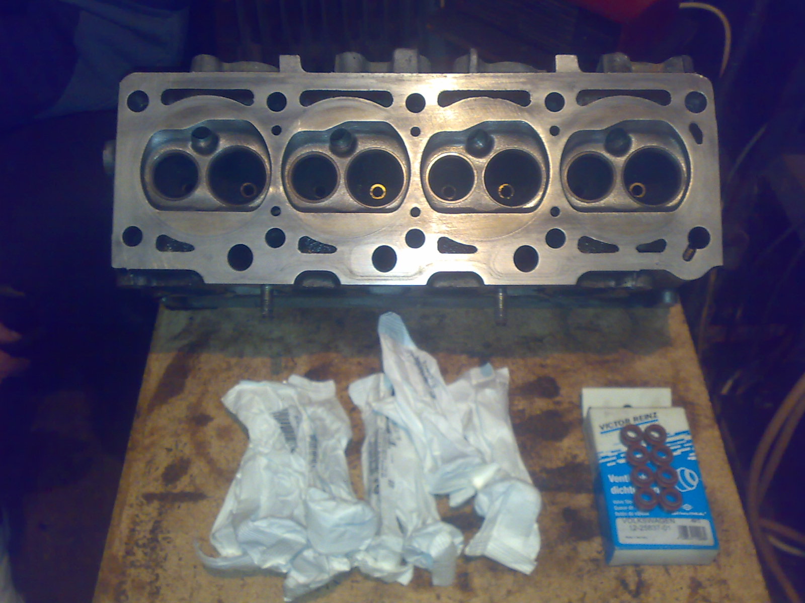

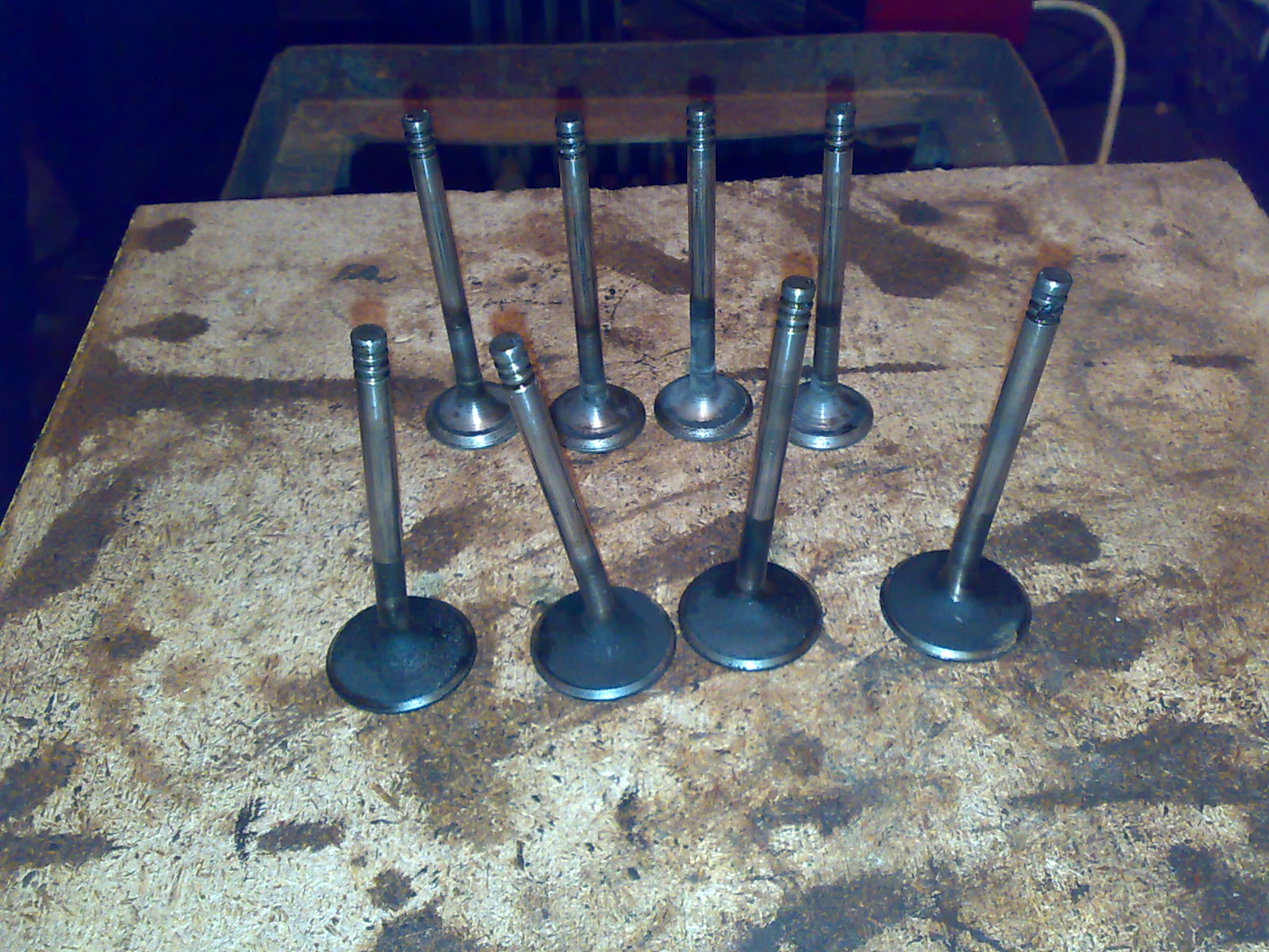

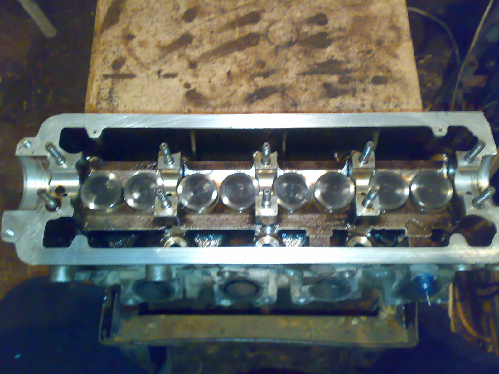

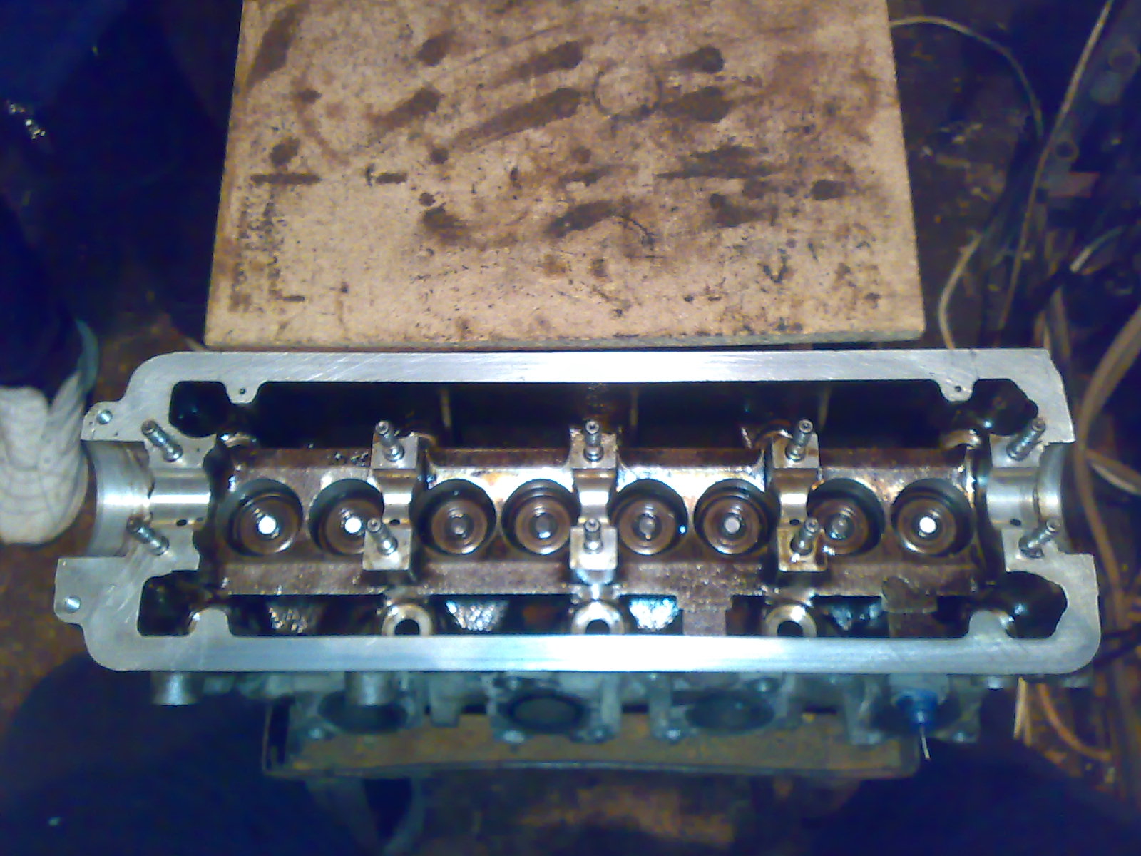

Saptamana acesta mi-a venit la reparat de la Videle o chiulasa de VW Polo 1.4 benzina,an fabricatie 1999.

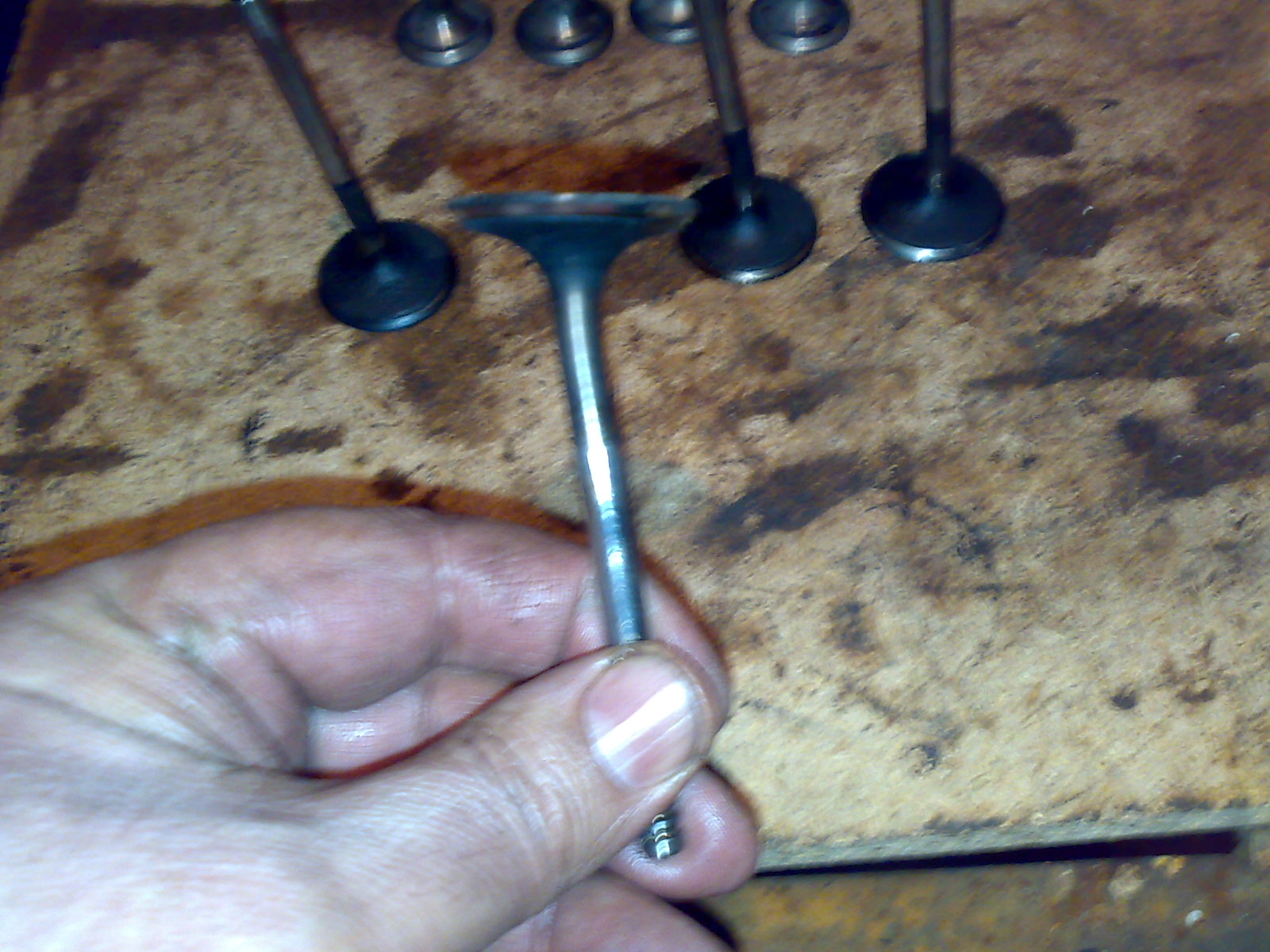

Din cauza ca nu a fost facuta la timp revizia distributiei,cureaua s-a rupt si astfel a indoit 7 supape din toate cele 8,din care 4 de admisie si 3 de evacuare.
Am cumparat si inlocuit toate supapele cat si simeringurile de supape,pretul unei supape fiind in jur de 35 lei pe firma Febi Bilstein si 33 lei setul de simeringuri Victor Reinz.

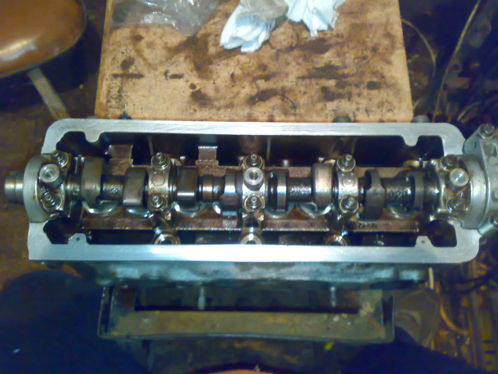

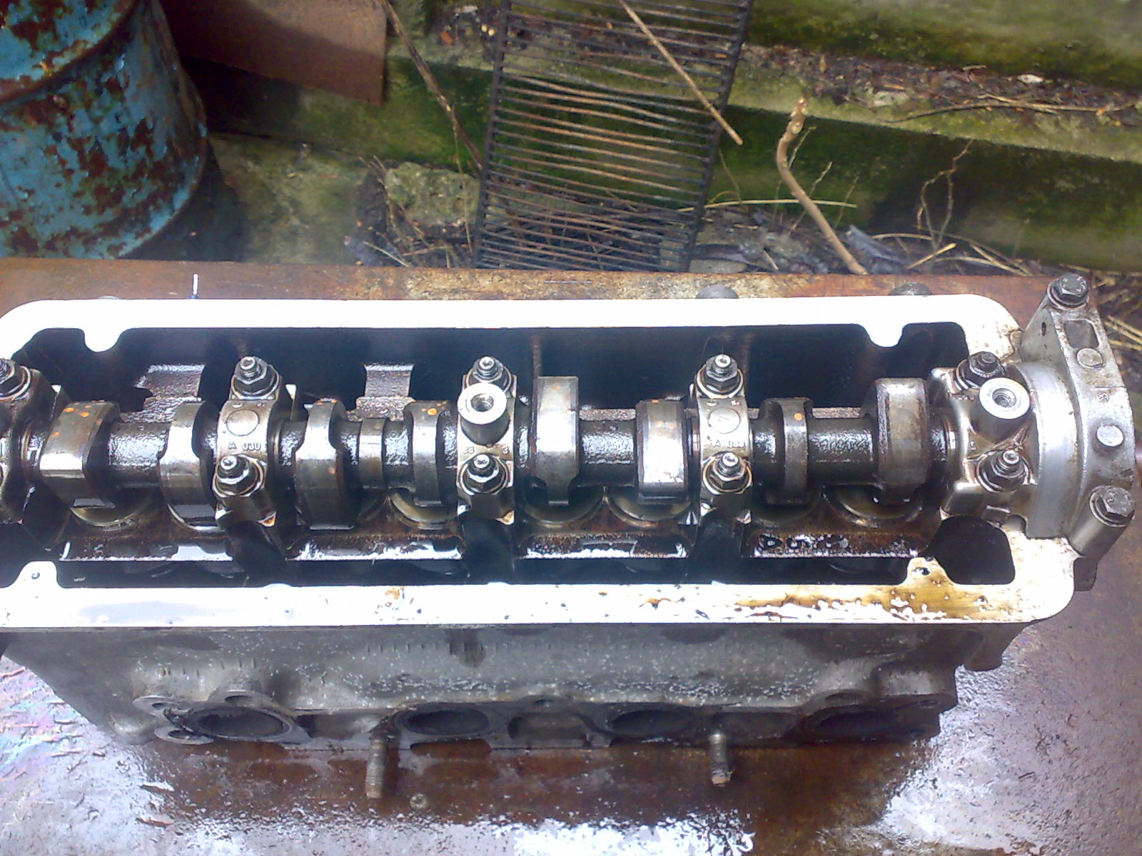

Am pasuit fiecare supapa la locul ei in chiulasa dupa care am schimbat simeringurile si am remontat totul la loc.
In pozele de mai jos se pot observa cat au fost de indoite supapele si etapele de prelucrare.
