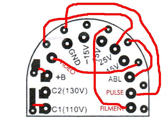

Buna seara!Am adaptat un trafo universal inlocul lui bsc25-n3604dj.AM procedat in felul urmator la trafo universal:pin1ext-la pin3int;pin2-la1;pin3-8;pin4-11;pin5-5;pin6 la pin12;pin7-10;pin8 la pin4.In momentul cand l-am pornit a impuscat cadrele-TDA8174A care in mod normal se alimenteaza cu 24v.Cred ca precis transformatorul a furnizat o tensiune mai mare de alimentare a BV.Unde am gresit?Am o nedumerire PULSE=AFC ? Scuze!nu am stiut cum sa pun imagini direct.

Pune un printscreen cu schema tv-ului in zona trafo....sau spune macar care este schema buna. Treaba cu pin int/ext este o aiureala din care n-am inteles nimic si nu am cum te ajuta.

http://i62.tinypic.com/24l52c4.jpg http://i59.tinypic.com/2al2y8.jpg http://i57.tinypic.com/4hqjp1.jpg
daca aruncati o privire aici cred ca intelegeati.Pinii interiori sunt la trafo linii universal si cei exteriori dupa trafo linii din tv (modificarea pe care am facut-o)Primele doua poze sunt la trafo linii universal si ultima la trafo original .Recunosc e si greu de urmarit .Daca puteam sa pun pozele in miniatura era altceva.In orice caz nu-mi mai bat capul...astept maine trafo original si pe cel universal il folosesc in alta parte.

Asa trebuiau facute legaturile.

Daca ma uit bine ati uitat sa legati ABL iar eu am legat inversat C1(110V) la pin3 si +B la pin1.E a 2-a modificare pe care o fac.Daca i-mi aduc bine aminte aceiasi gresala am facut la primul trafo modificat.Culmea??!! a functionat,l-am lasat in probe,acum e la client si nu s-a intors inapoi.

Eu vad ca este conectat ABL-ul si mai cred ca prea mult s-a lungit discutia despre adaptarea unui traf de linii de parca ar fi OZN...

Ma scuzati !era vorba de GND.Daca v-ati suparat n-am sa mai intru cu nici un subiect pe acest forum.
