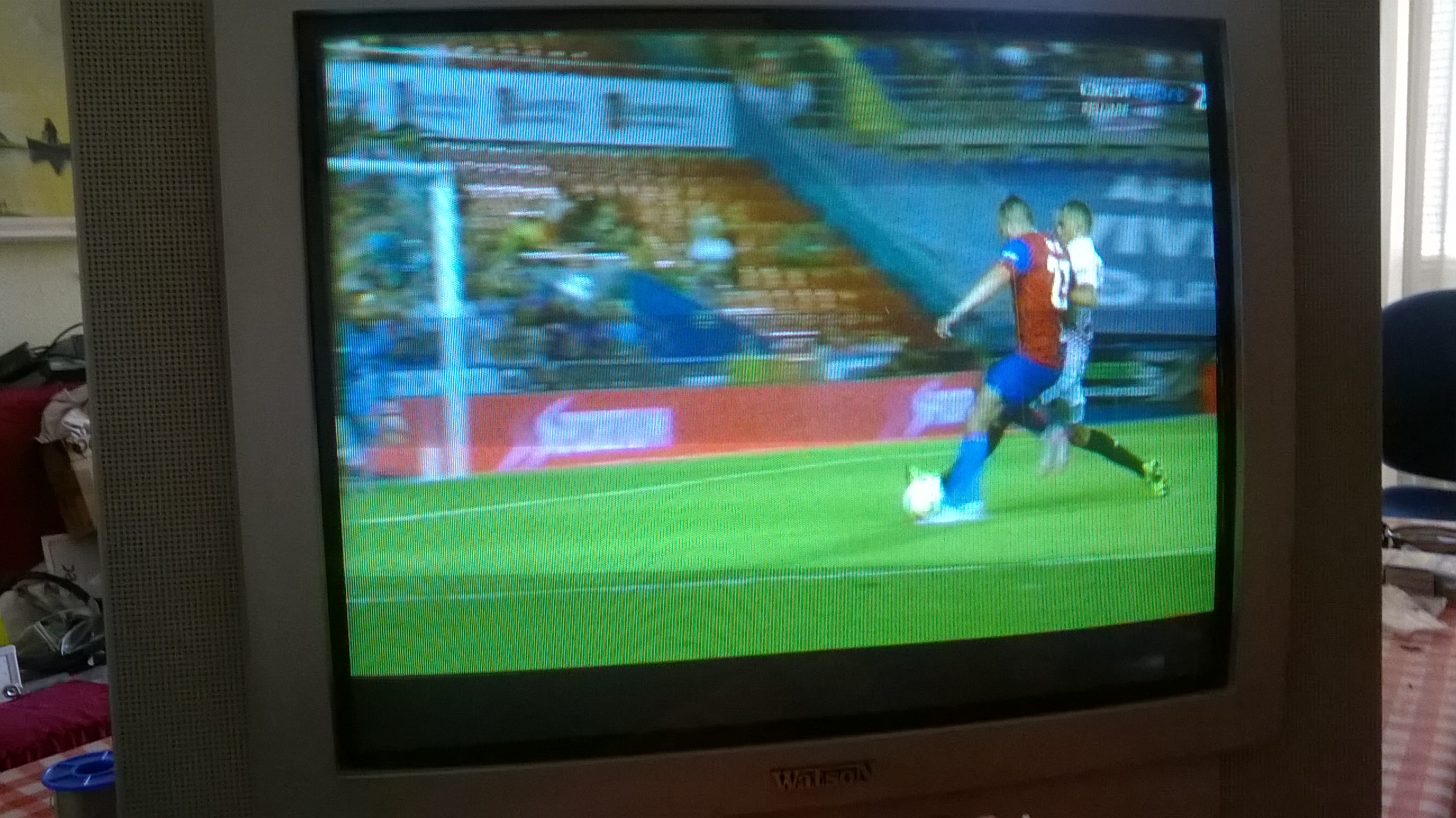

Sasiu 11AK30S-2 defectul este ,in partea de jos a ecranului ramane o dunga neagra de 3cm am intrat in meniu servis si am adus liniaritatea pe verticala la 0 dar nu se intinde imaginea ramane aceea dunga va rog cateva solutii . Va multumesc.

am inlocuit condensatorii uzati si cei 2tranzistori si aceiasi problema ,atasez o poza.

Re: tv watson model,FA5432T
am luat la puricat tot prin zona b.v.am schimbat toate ce-urile si s-a deschis in final balaeajul pe verticala va multumesc pentru solutii.
