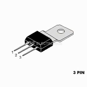

Salutare tuturor va deranjez cu o intrebare simpla. La acest tv Zender FT2101 de ceva timp ( din doua in doua saptamani) se duc finalii video, nu e o regula,cand rosu cand verde cand albastru. Tensiunea de alimentare B+ e de 115v dar tensiunea din finalii video e de 230v,pe catozi e de 198v. Neavand o schema nu stiu daca aceasta tensiune din finali este cea normala. Multumesc.Tz final video este BF422 si BF423.

Eu totdeauna ii schimb pe toti trei si pun BF-uri recuperati din tv-uri vechi.
Nu se mai ard niciodata.

Multumesc mult Admin, o sa schimb toti finali cu tz vechi.
Re: Zender FT2101
Doat BF422 trebuie sa schimbi.
