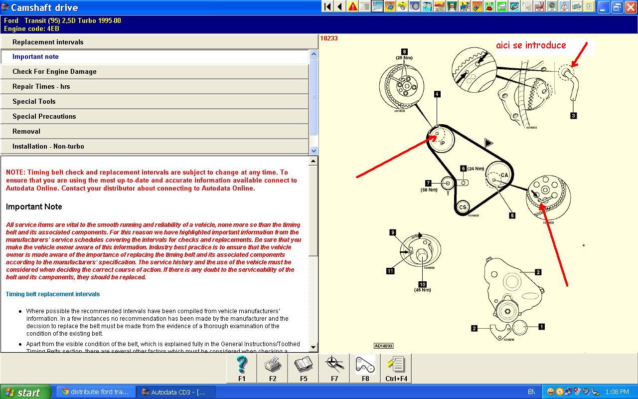

Privit motorul din fata,in partea stanga pe blocul motor exista o "gaura" (langa electromotor)in care se poate introduce o tija,cotor de spiral,sau surub cu diametrul de 10mm si in momentul in care vilbrochenul este pus la punct,trebuie ca acel obiect care il folosesti sa treaca prin volanta si sa se blocheze.
Unele motoare au montate in acel loc un senzor care se demonteaza ca sa introduci tija.
Mai departe iti postez niste imagini pentru lamurire,pompa de injectie este cea notata cu CA.

am montat-o respectand cele precizate cu introducerea unui burghiu de 10 in locul senzorului de la volanta un imbus la axul cu came si altul la pompa de injectie
dupa ce am pus cureaua de distributie am incercat sa invart motorul o tura
surpriza dupa 2/3 dintr-o tura completa se blocheaza
cred ca loveste intr-o supapa

Sunt sigur ca nu ai nimerit gaura care trebuie in volanta ,trebuie sa treaca mult tija prin ea.

CRED CA A INTRAT BURGIUL CEL PUTIN 5CM
Re: curge pompa de injectie la ford transit 1998
Incearca si cu 12 pentru ca cel de 10 parca joaca daca nu ma insel si poate intra si in gaurile de echilibrare ale volantei.
