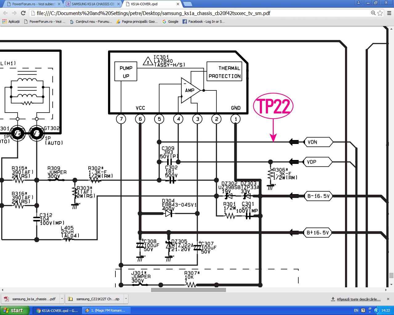

Bun,dar va rog sa-mi spuneti initialele scrise pe integrat{daca puteti}
Re: SAMSUNG
esti orb?...sau nu stii sa urmaresti o schema! da click pe imagine!...atentie si la C307!

Am schimbat LA-7840 defectul persista.

Din moment ce nu ai gasit integratul cadre pe schema, mie mie greu sa cred ca ai programator sau ca ai scris acea memorie corect. Un ultim sfat ce pot sa-ti dau: du-l la service!
Re: SAMSUNG
Verificati (schimbati) D304 (aceasta o schimbati din oficiu)~DZ302~DZ303~DZ305 si schimbati neaparat (daca nu ati facut-o deja) C307~C308.Verificati R303 (valoarea conform manualului service).Nu cred ca e problema de soft.Verificaticu atentie sa nu aveti cumva ceva traseu fisurat.Succes!
