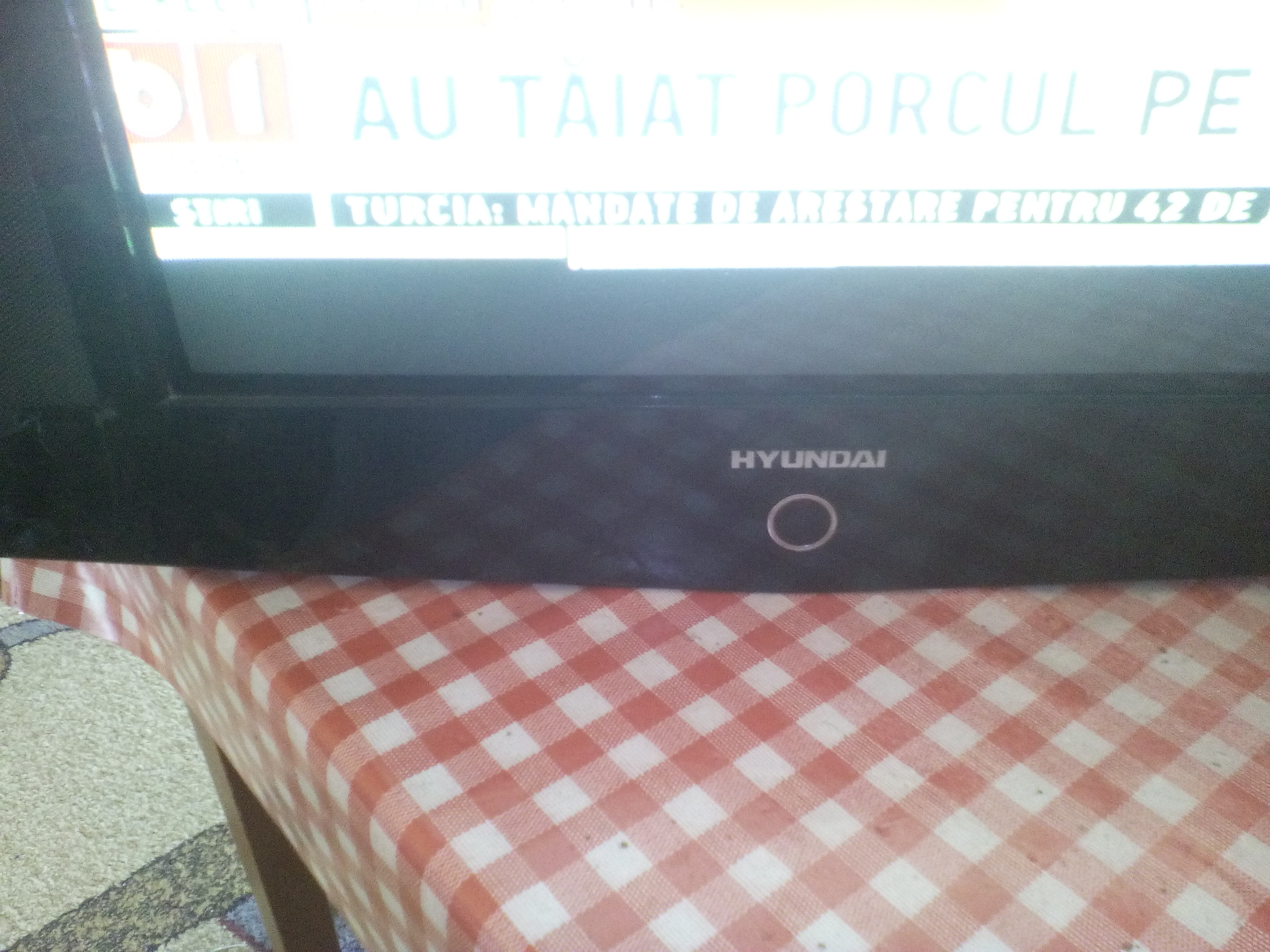

Sasiu PH03 tv blocat am pus o memorie cheala a pornit am facut cautarea programelor am sonor imagine ,dar in partea superioara a ecranului ramane o dunga neagra cum se vede in imagine .Am inlocuit toate ceurile ce tin de B.V.aceiasi problema va rog un dump pentru procesorul:TDA9351PS/N3/3 PHILIPS2004 asta este scris pe procesor.

eu stiu ca partea superioara a ecranului este sus, nicidecum ca in imagine

Scuze ADMIN eram foarte grabit ai dreptate partea inferioara nu superioara problema este ca nu am telecomanda lui originala si nu o mai are nici clientul ce model de telecomanda ar trebui sa folosesc ca sa pot intra in menu-servis,va multumesc pentru intelegere.
