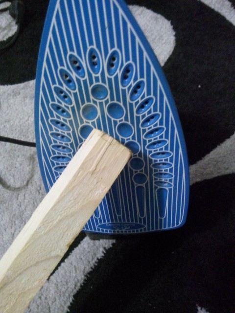

M-am lovit astazi de aceasta problema. Sotia mea a incercat tot felul de nazbatii pe care le-a gasi (desigur) pe net, fara reusita.
Un singur lucru imi era clar: trebuie sa folosesc o metoda care sa nu zgaraie talpa fierului de calcat.
Metoda mea este extrem de simpla. Se incinge fierul de calcat la maximum si se freaca locul in cauza cu o bucata de sipca de lemn cu colturi ascutite, pana se indeparteaza total depunerile de arsura. Se folosec atat colturile lemnului cat si muchile. Operatia nu a durat mai mult de cinci minute. In imagine este fierul de calcat in cauza, gata curatat....imi pare rau ca nu am facut o poza inainte de curatare.
