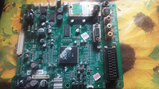

Salut am si eu o placa de baza de lcd LG si am si sursa care scoate tensiunile 15 si 5 v dar nu am conectorii de la butoanele power, infrared led , putteti sa imi spuneti cum ar veni astea ca nu pot sa le identific.

De aici poti descarca schema: http://elektrotanya.com/lg_20ls5r_za_ch ... nload.html" onclick="window.open(this.href);return false;
Astepti putin si dai clik pe "Get Manual"

Buna schema am dat contact pe conectorul key ctrl degeaba, un power direct cum pot sa fac, sau daca pun un ir de la alt tv cum e polaritatea?
Re: placa de baza lg chassis lp68a
cauti pe net datasheet-ul dupa modelul IR-ului
nu este la toate la fel si difera si tensiunea de lucru
