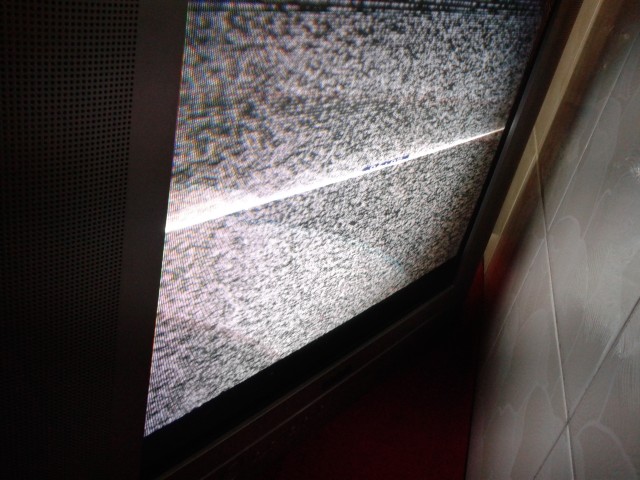

In urma unor descarcari electrice m-am ales cu urmatorul defect.
Solutii?!
11ak30
tensiune alimentare micsorata 23,5v ( am pus de pe sursa mea 26 de v se intinde putin imaginea dar tot nu functioneaza corect.
dioda 1n4007 este buna, condensatori schimbati
pinul 1 si 11 al integratului prezinta valori anormale ) 20 respectiv 11 v), am inlocuit cu alt integrat din dezmembrari pe care il stiam functional - aceleasi manifestari si valori ale tensiunii.
							defect baleiaj vertical 11ak30

ti-am spus si pe celalt forum....vezi electroliticii din cadre, precum si cei de pe B+

am pus pe alimentare un rezistor de 2r2 si am 28v pe alimentare, a disparut dunga , pe tda8174AW tot nu am valorile corecte nici in meniu service nu merg reglajele , pot doar sa mai ingustez putin imaginea. Condensatorii au fost primii si 1n4007

eci clar un smd bc484 e defect , sunt 2 in baleiaj si iam schimbat intre ei si acum se intinde imaginea mai bine fara dunga , partea de jos mai ramane vreo 3 cm. dar am reglat geometria din meniu service si e bine acum
iar tensiunile de pe integrat au revenit la normal. De acum imi fac stoc de asemenea tranzistoare

Când mai faceți poze , încercați să nu le mai faceți ”din profil”...
