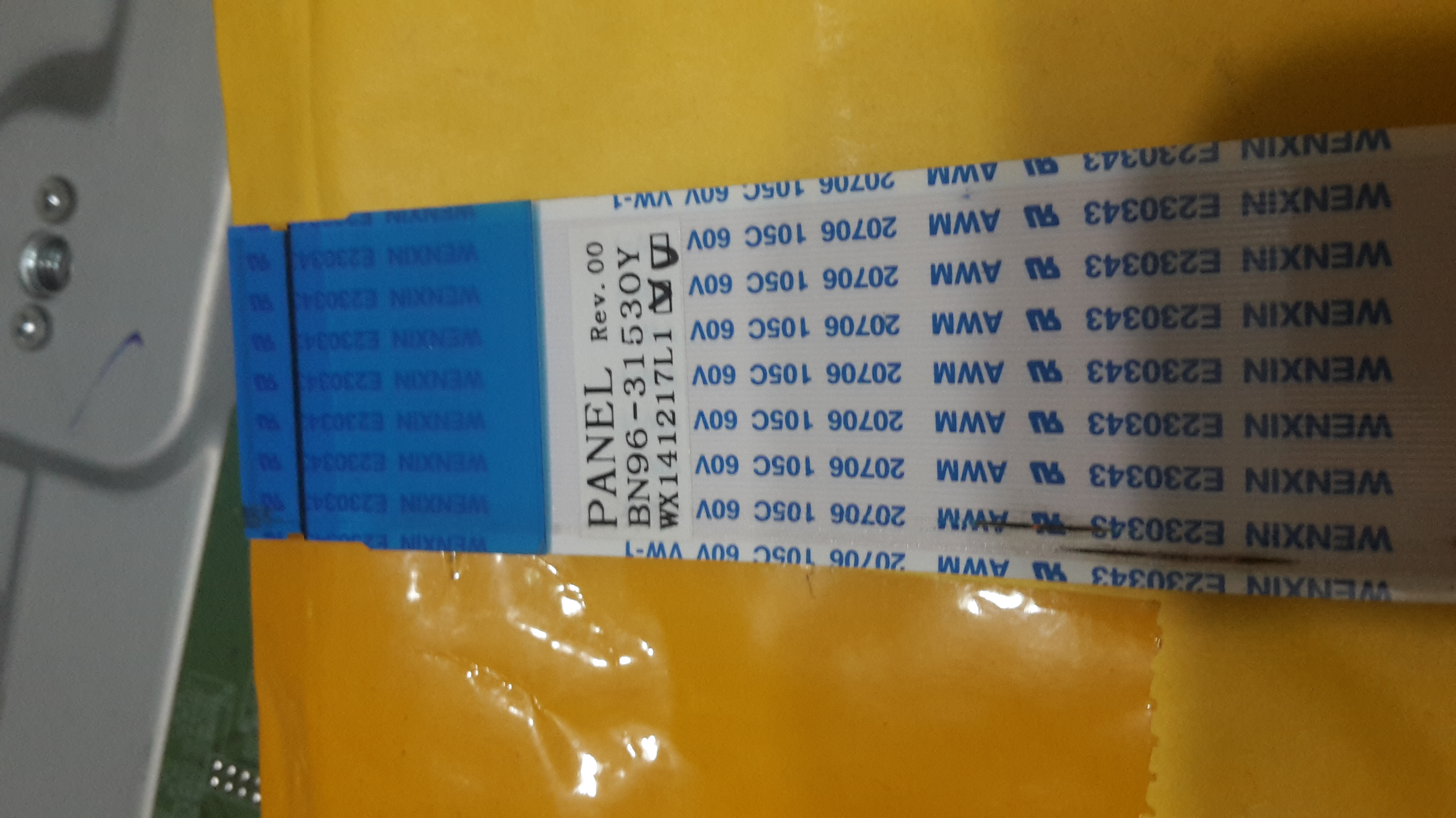

Am intrebat clientul si mi-a zis ca a mai fost la un alt depanator si cand ma uit mai atent la panglica mainboard-T-con sunt intrerupte 5 trasee la panglica unde pot sa gasesc o panglica cu 51 pini fata-fata si pe urma sa sap mai departe .

Ce lungime are ,pune o poza cu ea intreaga.

exista poza cu ea intreaga in linkul meu...a avut mai multe poze dar le-am sters considerandu-le inutile, mai ales ca au 1,7Mb fiecare
Re: Led Samsung
Are 40cm lungime cu 51pini desi..fata-fata domnu nicumicu.
