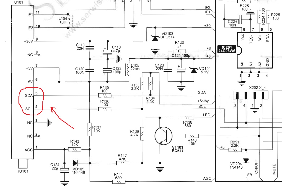

tauras ch.tv2kr
Re: tauras ch.tv2kr
Tv-ul sa nu fie in modul AV

Cu siguranta ca televizorul este in AV si nu vede menbiul de cautare. Treceti pe TV si o sa gasiti si acest meniu

incredibil!....a mai ramas selectorul
Re: tauras ch.tv2kr
posibil acesta sa nu fie vazut de soft prin inermediul magistralei de date
alta probabilitate nu vad
Re: tauras ch.tv2kr
Comunica si cu selectorul...vezi schema.
tv2kr selector.jpg (172.02 KiB) Vizualizat de 10256 ori
Re: tauras ch.tv2kr
Apăsați ”lung” tasta de meniu. Și magistrala SDA-SCL n-are nici o treabă cu ” final tk si verticala”
