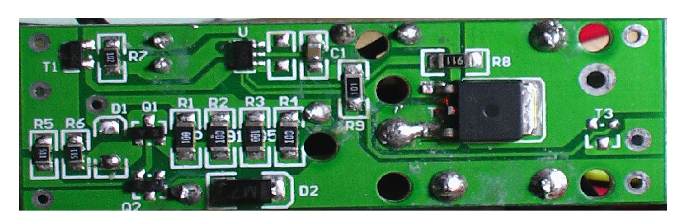

Am o surubelnita alimentata cu un acumulator LI-ION.

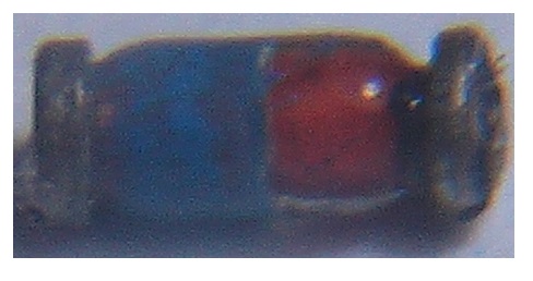

Placa electronica de incarcare si supraveghere a acumulatorului contine si o dioda care conduce si in sens invers, iar eu o consider defecta.
Acumulatorul se incarca, chiar daca ledul nu indica acest lucru, dar atunci cand actionez butonul, motorul tinde sa actioneze dar se opreste.
Masurand tensiunea pe motor am constatat ca ea apare pentru cateva fractiuni de secunda, dupa care dispare.
Nu am reusit sa identific aceasta dioda si poate ma puteti ajuta.
Atasez si cateva poze cu placa si dioda in cauza.
Dioda se afla pe cablaj, cu partea albastra unde este notat D1.
Va multumesc.

Multumesc pentru raspuns, cu toate ca mi se pare cam mare valoarea, alimentatorul are 6v.
Re: dioda smd necunoscuta
desigur, putem face doar presupuneri....eu as incerca 1N4148

Ok, voi incerca in cele din urma, mai am o promisiune de la un coleg care afirma ca are o placa identica si l-au rugat sa masoare ce tensiune este pe acea dioda.

Am gasit acumulatorul care nu mai putea furniza curent suficient.
La alimentare directa a motorului tensiunea acumulatorului scadea de la 4,1v la 3,5v si se activa protectia.
Am inlocuit acumulatorul si functioneaza, dar mi se pare cam mare tensiunea de incarcare la final 4,22v.
Am montat la loc dioda originala si caderea de tensiune pe ea este 1,41v
Ce parere aveti ?
