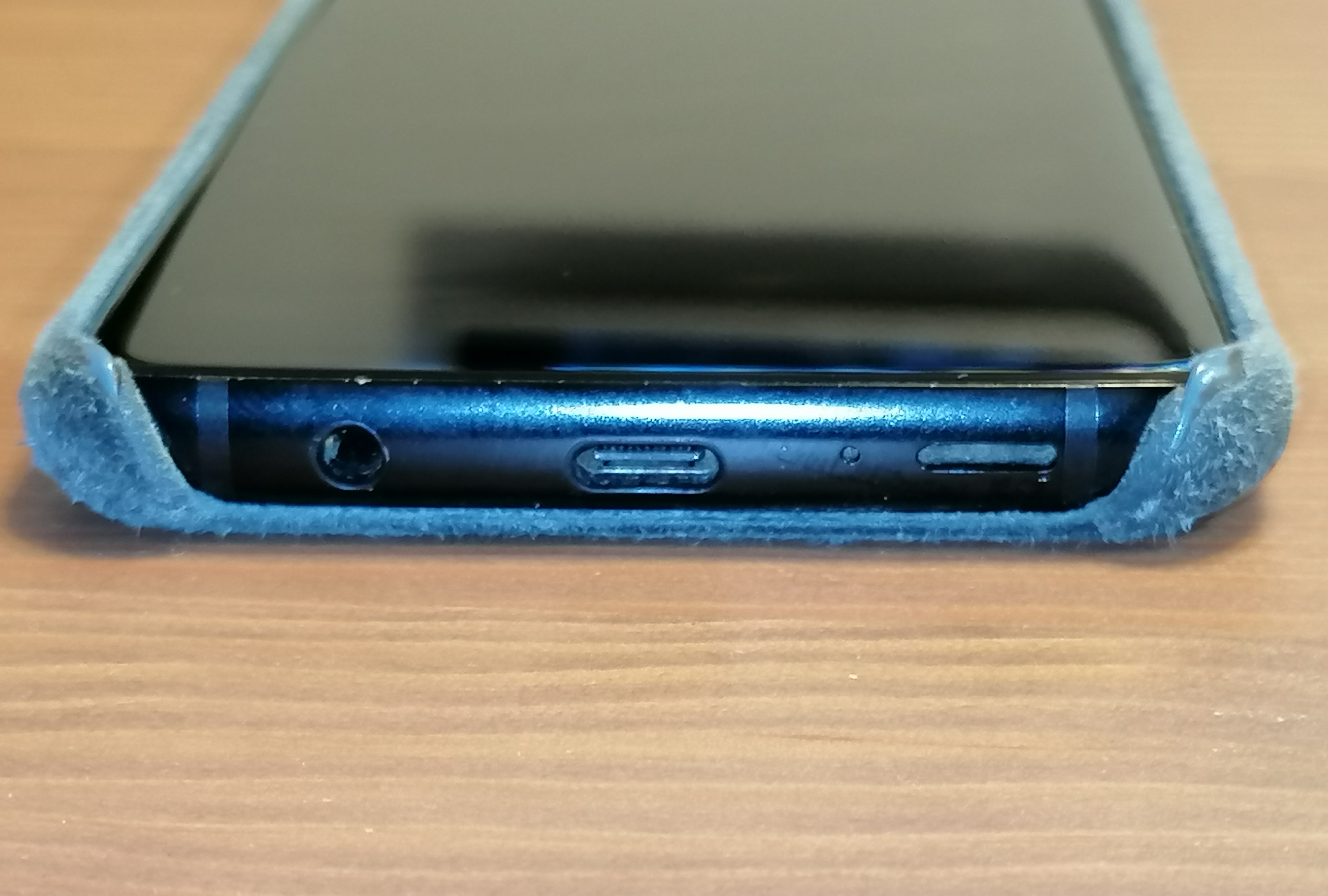

La un moment dat observi ca apar ceva probleme de contact atunci când vrei sa pui telefonul la încărcat. Daca tragi o privire mai atenta vei observa ca mufa încărcătorului nici măcar nu intra toata. Acest lucru se datorează depunerilor de scame din țesătura buzunarului tău, pe care, la fiecare introducere a mufei încărcătorului le-ai îndesat la fundul mufei de pe telefon, formându-se acolo un strat suficient de consistent.
Va spune unul care tocmai a pățit-o
Rezolvarea este pe cat de simpla, pe atât de delicata. Cu ajutorul unui bold care sa încapă lejer in mufa, multa lumina si eventual o lupa, se trece la scoaterea acelei depuneri fără a forța in vreun fel plăcuta cu contacte din mijlocul mufei.
Vei fi fericit deoarece tocmai te gândeai sa mergi cu telefonul la reparat sau sa-ti cumperi altul.
