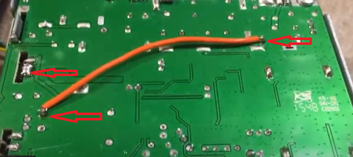

Condiția principala este ca stația sa scoată cei 4W cu care iese din fabrica. Spun asta pentru ca eu am găsit una care scotea doar 1W, fiind găsit defect tranzistorul prefinal de emisie C2314
Se procedează conform pozei, se face strap cu conductor intre cele doua puncte si se strapeaza C-E tranzistorul regulator.
