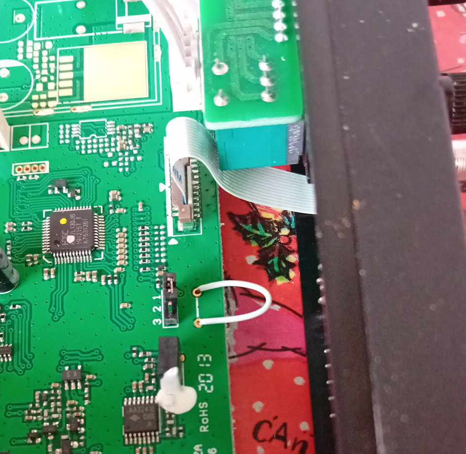

Cu STATIA OPRITA, tai strapul (bucla) făcut cu firul alb pe placa. Tii apăsat butonul de emisie de pe microfon (PTT) si pornești stația, eliberezi PTT. Va apărea pulsatoriu pe ecran Pl. Din săgeata sus/jos reglezi pe afișaj PH (power hight), oprești si pornești stația, va rămâne memorat PH caz in care ai 18-20W
Poți reveni oricând la 4W repetând secvența cu butonul PTT apăsat in timp ce pornești stația.
ATENTIE!!! Nu o da pe 20W daca nu ești sigur ca ai antena perfect calibrata, o sa arzi stația!!
Valabil doar pentru aceasta versiune: https://colegu.eu/produs/statie-radio-c ... -discovery
