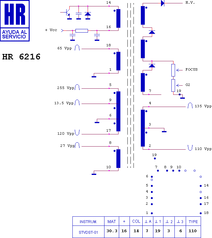

Am schimbat trafo linii cu unul din recuperari, iar cine mi l-a dat spune ca l-a testat si e ok ,dar acum se arde instantaneu rezistenta,3498,(1,5kohm) de pe pinul 7 al trafo linii hr6216!!! Sa fie trafo de vina?!?! Am mai gasit intrerupta rezistenta 3485,(5,6kohm)dar nu sint sigur ;s-a intrerupt cind am pus trafo primit sau era intrerupta dinainte!!!!!Alte probleme legat de sursa nu sint!!! Iertati-ma ca nu am dat componentele dar am postat schema!!

Daca pinul 7 este ABL-ul inseamna ca traful nu este bun.

Da, iata schema trafului aici: http://www.donberg.ie/descript/h/hr_6216.htm
Asa cum ma asteptam pe pinul 7 este ABL, eu zic ca traful este defect in triplor /54/

Oricum uite schema trafo linii:

Si eu tot asa zic!!! Trafo il am de la un coleg de la Cluj,spune ca l-a testat .....!!!! Altceva nu mai stiu ce nod in papura sa-i mai caut!!!! /23/
Acolo pe pinul respectiv,7, ''scuipa''tensiune,dar banuiesc ca sint ceva probleme,cum zici,in triplor,la diodele /condensatorii din el!!!! /207/

S-a rezolvat,am pus un trafo nou(FBT6216) si merge !!!
