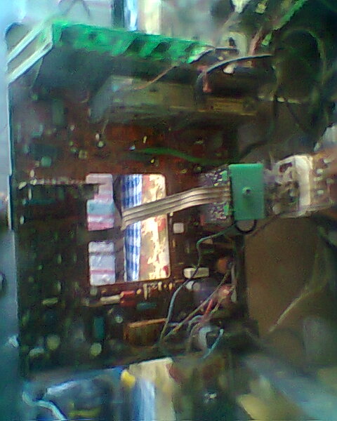

am postat aici poza cu televizorul desfacut cu seria sasiului J717.

poza cu sasiul nr J717 sper ca imaginea captata sa va ajute sa va dati seama despre ce este vorba.
Re: televizorul demontat cu marca palladium Art.-NR732/524
Poze mai clare se poate ?? /6/
In afara de faptul ca este preistoric nu se intelege nimic. Nu cred ca ai de unde lua schema pentru asta /54/

Cred ca este ceva in genul FINLUX, SALORA,LUXOR si de asemenea mai cred ca este contemporan cu bunica.Totusi mai dati-ne ceva detalii despre componentele cu care este echipat.Sau oare, dupa cum arata fata ceva italian:Mivar, Radiomarelli?...

Pentru a incerca sa cautam o schema ar fi util daca ai reusi sa ne dai indicativul integratelor, in special procesorul de comenzi. Pentru poze mai inteligibile este necesar un aparat foto digital, sau incearca sa te departezi cu mobilul (banuiesc pozele sunt facute cu mobilul) de subiectele pe care vrei sa le imortalizezi. 18/

Dupa cum arata potentiometrul de focalizare si dupa cum este fixata placa din stanga este sigur Salora, desi sunt foarte vechi, marea lor majoritate au fost echipate cu cinescoape Toshiba sau Hitachi, care chiar la "varsta "lor inca merg bine.Electronica este un pic mai deosebita dar sunt destul de fiabile.Uitati-va cu atentie pe placa, undeva trebuie sa scrie ceva D sau J urmate de ceva cifra, si dupa aceasta cautati pe "elektrotanya", dar dupa Salora, nu Palladium.In primul rand va recomand sa-i faceti o "cura" de electrolitici, la anii aparatului este firesc sa fie multi conzi obositi. Succes!
