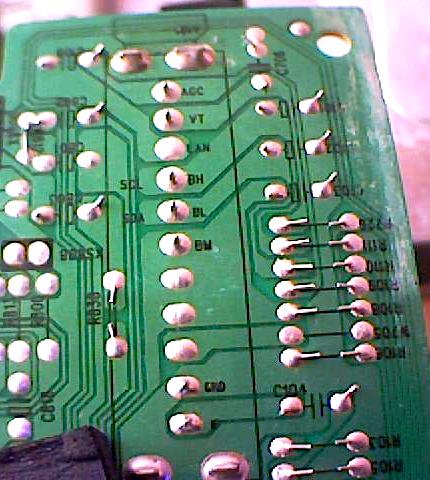

Re: Ryder 14R50
Salut , vezi daca este asemenea ordinea pinilor selectorului si functiile lor .
Picture 024.jpg (48.87 KiB) Vizualizat de 4493 ori
Re: Ryder 14R50
sau pune tu o poza cu spatele placii pe care o ai acolo.....sa fie cat mai clara....ne intereseaza zona selectorului.
