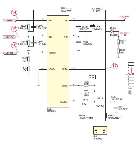

Am un tv la reparat Orion 2110, , are problema cu TDA 8559J , BV, l-am schimbat de 2 ori si mi l-a ars de ambele ori , am facut masuratori , tensiunile erau ok.
Oare am prins un lot de CI defect?

Scrie modelul corect al tv,eventual sasiul > !!
Nu are tda 1771 in BV. ?

Ar fi bine sa fii mai atent sa te ajuti singur si sa dai date corecte...este TDA8359j si nu cum ne duci tu in eroare aici.
Probabil trebuie sa verifici tot in jurul lui, nu este f complicat.....posibil si stift daca l-ai luat de unde a fost mai ieftin.
Precis este sasiu k2 beko.
