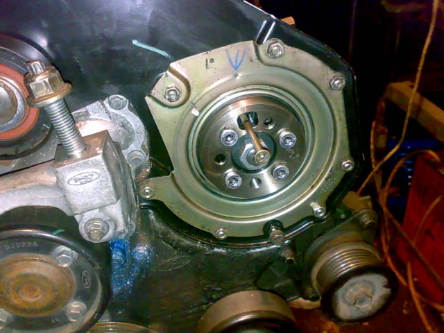

Daca demontezi pinionul de pe pompa de injectie din cele 4 suruburi vei observa ca pe pompa de injectie este montata o flansa iar acea flansa are o decupatura pe ea de 6mm,de fapt e un canal practicat in ea de punere la punct a motorului,invartesti vilbrochenul pana acel canal vine in punctul cel mai de sus,adica la orele 12 cum ar veni pe ceas si in acea pozitie introduci prin acel canal un surub de M 6 in corpul pompei si in acest fel vilbrochenul este cu pistonul 1 perfect sus,dupa care rotesti axul cu came pana se aliniaza exact in plan cu chiulasa la canalul din spatele axei.
In aceasta pozitie montezi pinionul pe pompa de injectie si montezi cureaua.

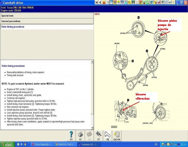

Cel mai simplu este sa demontezi injectorul de la pistonul 1 si in locul lui introduci de exemplu un electrod de sudura dar curatat de pasta ca sa nu cada mizeria in motor,apoi invartesti de vilbrochen pana cand pistonul urca in punctul cel mai de sus iar pompa se pune ca in pagina anteriora.

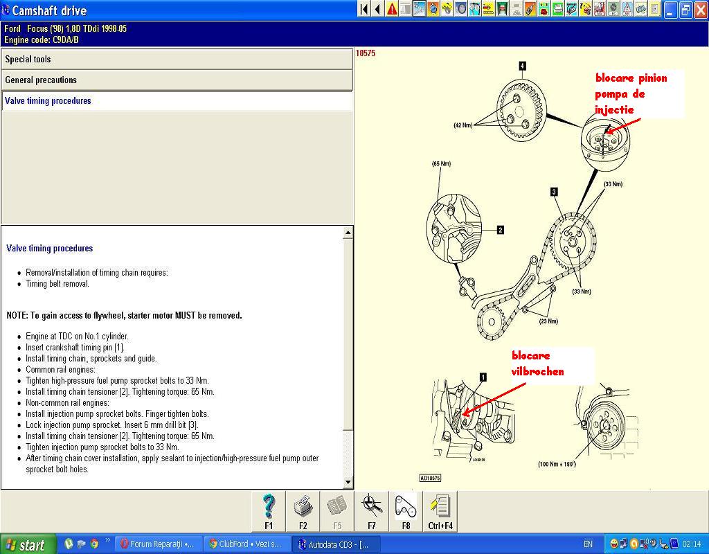

- distributia prezentata in programul "Autodata",

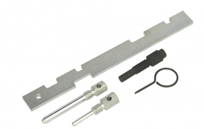

-continutul trusei originale de pus distributia la punct,

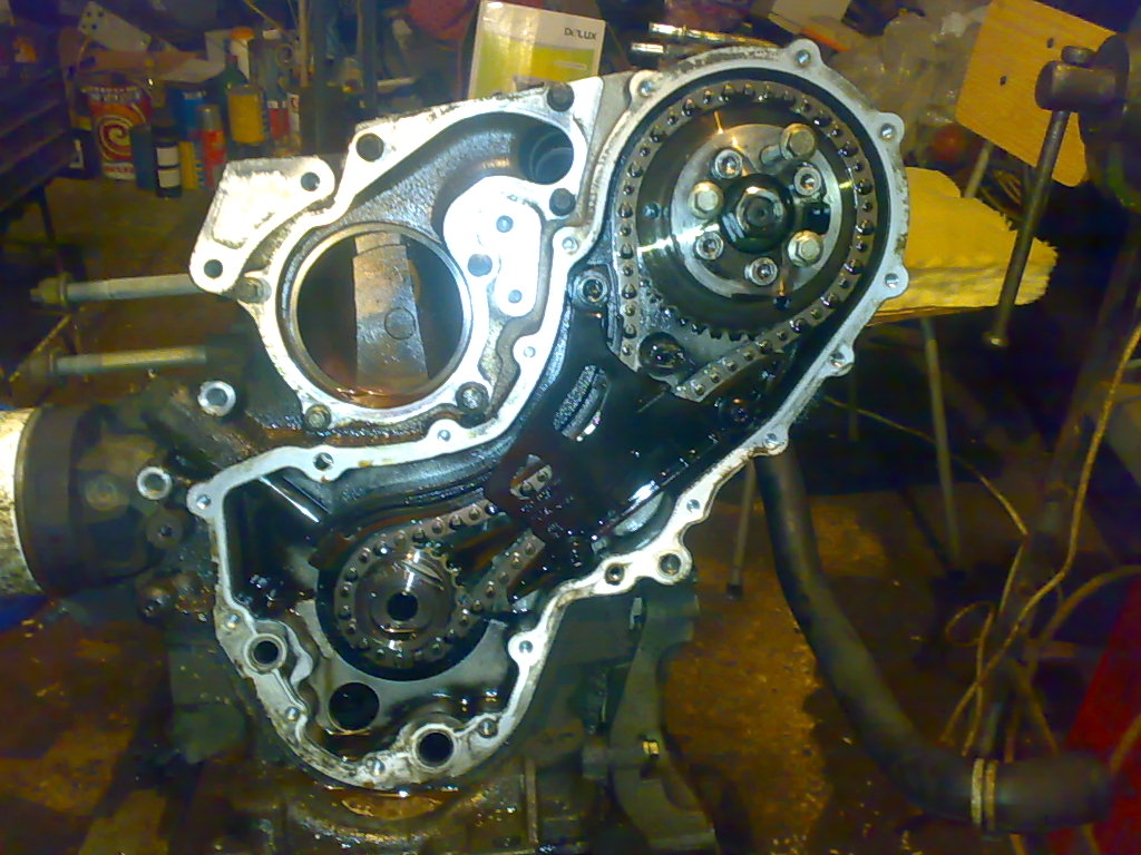

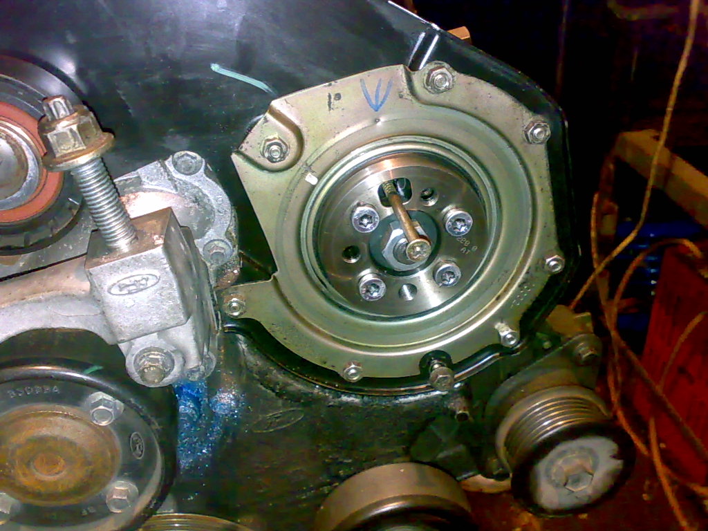

-2 poze facute de mine la motoarele reparate,
