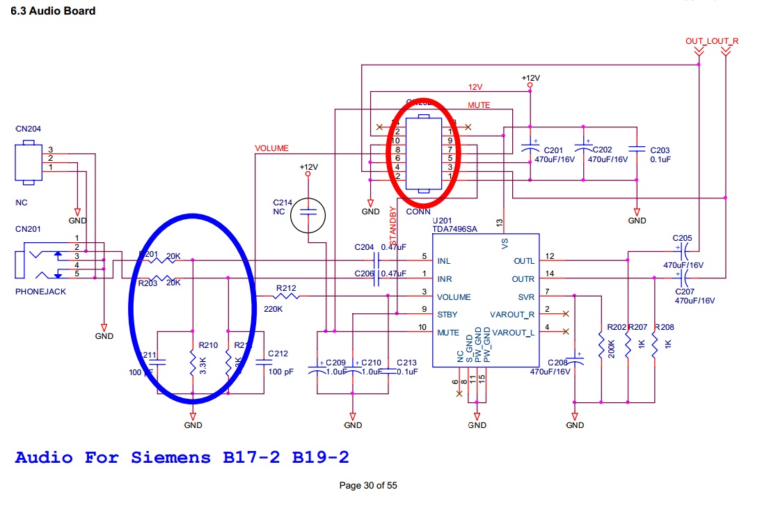

Am recuperat dintr-un monitor un amplificator de 2x5W dar nu stiu unde sa leg alimentarea si iesirile spre boxe.
Am o mica idee dar nu sunt sigur si nu vreau sa fac vreo prostie.
Din schema eu am inteles asa:
1 - GND
2 - GND
3 - OUTR
4 - OUTL
5 - -12V BANUIESC...
6 - GND
7 - MUTE
8 - VOLUME
9 - STANDBY
10 - GND
11 - +12v
12 - +12v
13 - NEFOLOSIT
14 - NEFOLOSIT
Leg boxele la 1-3 si 2-4
+12v pun pe 11 si 12
-12v la 5
pinul 8 il leg la 6
Va rog sa ma corectati unde am gresit.
MULTUMESC!

este bine, cu o singura rectificare: pinul 5 este masa si nu -12v.....tensiune negativa ai in cazul alimentarilor diferentiale cu +v,-v si masa

Am legat doar alimentarea +12v la pinii 11 si 12 si boxele la 1-3 si 2-4 si merge, 12v i-am luat din sursa de la PC si am interferente, se aud niste tiuituri cand misc mouse-ul, vreo posibilitate sa izolez zgomotele alea?
Merci.
Re: Putin ajutor citire shema amp cu tda7496sa
trebuie alimentare separata......un traf de 12v, o punte redresoare si un electrolitic 4700uf.
