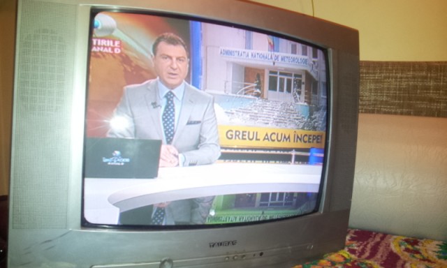

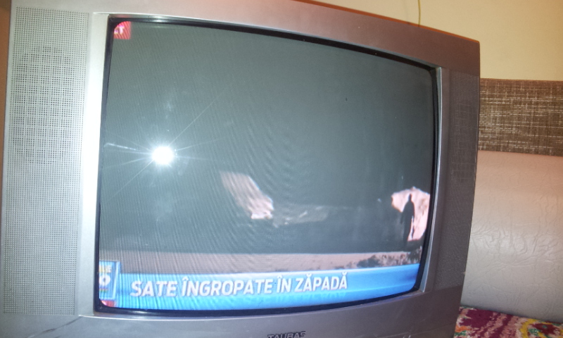

Ca defect , am imagine marita pe orizontala . Sper sa o pot regla din meniu service .
Re: tv tauras
Vrei sa-l repari fara sa-l desfaci?....avand in vedere ca ai ceva mesaje pe forum, ai citit vreodata regulile din chenarul galben de sus?....sa nu crezi ca Mama Omida navigheaza pe acest forum ca sa-ti ghiceasca d-ta ce tv ai!
Spune cu ce este facut. Imaginea este marita pe toate programele sau doar pe unele (cum ar fi ProTv)?

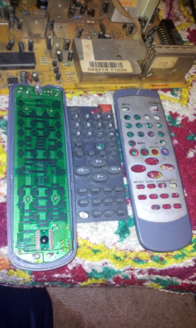

Am o telecomanda originala pentru acest tv , numai ca nu functioneaza , am desfacut-o dar nu am gasit tasta ascunsa . Ar fi pe partea de cauciuc o tasta in dreapta tastei MENU dar nu are ce contact sa faca pe placa . Poate ma lamureste cineva .
poza telecomanda
poza telecomanda

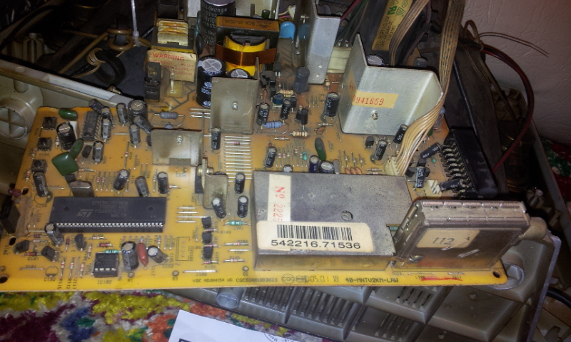

Re: tv tauras
Daca sasiul este cel din imagine nu este TV2K....spune odata ce componente principale are si procesorul cu tot cu terminatie /9/

Pe sasiu scrie 40-MNTV2KM-LAW , procesorul ST92195C7B1/MCM , memoria 24C08 , cadrele TDA8174A , trafo linii 05011813 .
Re: tv tauras
Este diferenta de la cer la pamant intre sasiul TV2K si sasiul pe care il ai acolo TV2KM. Dupa cum vad pe postul CanalD imaginea este incadrata aproape bine....eu zic sa-l lasi in pace, mai ales ca telecomanda nu are butonul ascuns. Pe Pro Tv nu lua in seama ca asa se vede pe toate tv--urile.

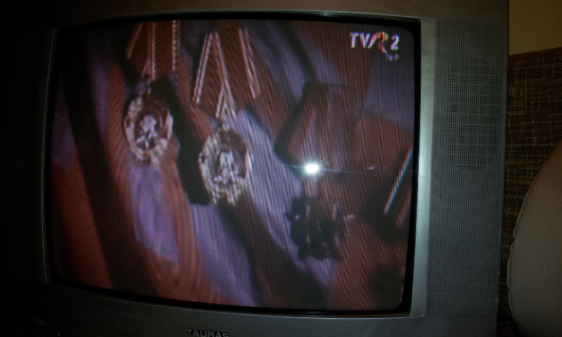

Fara a va supara mai rau , am observant ca imaginea este defapt incadrata mai mult in partea stanga . Iata cum se vede pe tvr2 .

Cum as putea sa sa dau imaginea in dreapta daca nu pot intra in service menu . La cele mai vechi aveam un semipotentiometru de reglaj dar la asta nu exista decat reglaj de ajustare tensiuni din sursa .
Re: tv tauras
Eu vad ca sigla TVR2 este incadrata perfect.....nu se poate decat din Service Mode si daca nu gresesc cumva s-ar putea ca acest tv sa nu aiba corectii pe orizontala.
Incearca totusi in felul urmator: cu telecomanda N18 (pe care o ai) lipesti un fir pe traseul cald al butonului Menu, apoi in fata tv-ului faci contact cu acel fir pe rand pe pinii integratului de pe telecomanda pana apare meniul service. Eu asa mi-am facut o astfel de telecomanda din care am tras doua fire si o am in sertar pentru acces in service mode
Se iese din Service Mode cu tasta verde PP
Ai grija ce reglezi pe acolo ca pe urma trebuie sa rescrii memoria.

Reglati pozitia pe orizontala din H SHIFT si intrati in service cum a spus d-l Admin.Succes!
