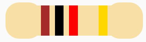

Valorile rezistentelor sunt marcate pe corpul acestora in codul culorilor sub forma de inele colorate. Citirea culorilor se face incepand de la inelul cel mai apropiat de unul din capetele componentei. In imaginea reprezentata mai jos se incepe de la stanga la dreapta.

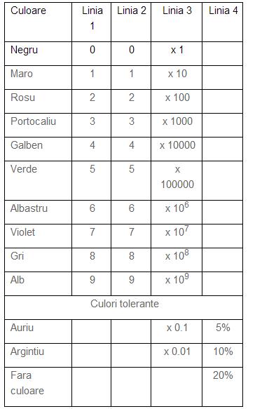

Iata si tabelul cu cemnificatia culorilor la rezistentele cu patru inele:

Acum putem citi valoarea rezistentei reprezentata mai sus: primul inel maro =1, inelul doi negru =0, inelul trei rosu (factorul de multiplicare) x100.
Avem 10x100=1000Ω=1KΩ
Ultimul inel (NR 4) reprezinta toleranta (abaterea de la valoarea marcata)

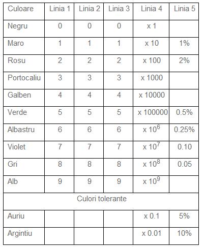

Tabel cu semnficatia culorilor la rezistentele cu cinci inele colorate:
Calculul valorilor sa face identic cu cel de mai sus.
