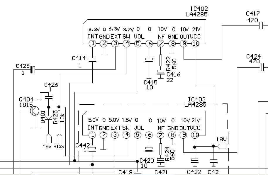

are urmatoarele componente pe sasiu STV5384/H:LC863324N:LA76810A BV-LA7840 SUNET :LA4285 face cautare functioneaza totul ok. lipsa sunet daca ma puteti ajuta cu ceva solutii va multumesc.
Re: tv platinium model:SKY-2122AL
Sasiu 3Y01....alimentare pin 10 final audio =10V.....elimina Q404 vezi daca-si revine....daca nu probabil alt integrat.
atasez si schema completa.
