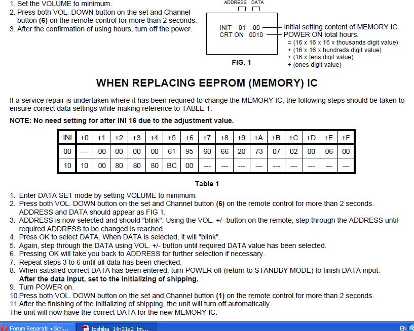

Dupa scrierea memoriei trebuiesc facute setarile din tabel altfel nu are sunet (deoarece dumpul nu este chiar pentru acest model care este de negasit). Mi-a fost urat sa mai dau odata memoria jos /54/ si sa salvez bin-ul modificat.
