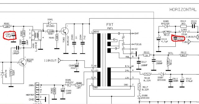

Buna seara am o prob cu un tv orion p1415mt in sensul ca marginile imaginilor sunt zimtate am schimbat cele doua c-uri de pe bara principala dar tot asa se vede daca puteti sa-mi dati niste idei in privinta asta

Daca tensiunile produse de sursa sunt perfecte, vezi si cei doi condensatori incercuiti cu rosu.
Atasez si schema completa.

Schimbati si condensatorii :CP47 CP33.CP31 (bara de 8V).

Multumesc f mult s-a rezolvat prin schimbarea c-ului 47mf din alim prefinalului bc 639 imaginea este perfecta acum
multumesc inca odata
