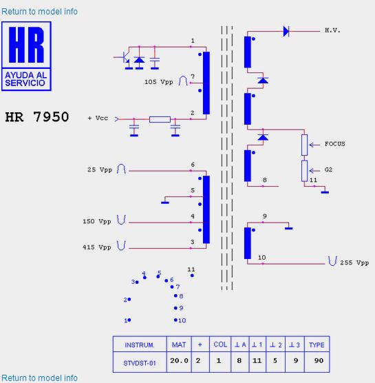

Buna ziua am probleme cu un sasiu 11ak30a14 a avut trafo linii defect avea descarcari la iesirea pe inalta din traf. l am inlocuit cu fbt 7950 insa la pornire are descarcari in soclul de pe tub si in sg 901 mi-am dat seama ca este de la g2 descarcarile sunt exact pe pinul unde intra g2 daca scot cablul cu tens. g2 dispar descarcarile si pot masura tens de alim finali video 189v si rastrul este normal cand sunt descarcari se vede cursa inversa si nu se poate masura nimic.Cu vechiul transf.bsc24-01n40ta totul era ok in afara de descarcari pe inalta.
Re: 11ak30 a14
Traf defect..("scoate" alternativ pe G2).Rezolvarea ar fi sa lasati G2-ul de la traf in aer si luati tensiune de pe colectorul finalului de linii dupa cum urmeaza: rezistenta 100kO pe colector, inseriati un potentiometru semireglabil de 1MO(preferabil de dimensiune~putere mai mare), celalalt capat il legati la masa cu o rezistenta de 47kO, de pe cursorul potentiometruluil legati o dioda 1N4007 al carui catod il conectati la pinulde G2 al tubului si tot din catodul diodei legati un condensator de 10nF/1600V la masa.Reglati din potentiometru tensiunea de G2 pt imagine optima.Este recomandabil sa folositi fire cu izolatie mai groasa(sunt tensiuni "vv" mari) cum este firul de G2 de la traf., de asemenea rezistentele si dioda introduceti-le in tub termocontractabil. Am vazut care era problema, dupa ce am scris, m-am gandit ca lipirea unui traf nu ar fi o problema si un traf FBT poate fi cu probleme.Oricum solutia care am dat-o este verificata si valabila.
Re: 11ak30 a14
Ce ai facut cu pinul 11 ? ....trebuie dat la masa /203/

Mersi mult asta era pinul 11 era lipit dar stratul de pe placa de baza nu era.Mersi.
