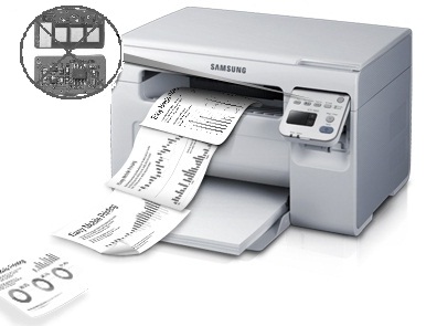

Am citit multe comentarii postate si pe alte forumuri si ma gandeam ca ar fi de folos pentru alti colegi de pe acest forum ,detinatori sau cei care doresc sa achizitioneze acest model , sa adaug niste informatii pentru acest model de imprimanta.
La ora actuala este cel mai vândul multifunctional, aproape identic cu SCX 3405 , un model cu viteza mare de printare, perfect pentru birou sau acasa.
Imprimanta vine cu un carts demo incarcat 20-40% cu care se poate tiparii 300-500 pagini . Un cartus original ajunge pentru aprox 1500 pagini dar este foarte scump(250RON) . Partea cea mai buna e k se poate reincarca.
Metoda de reincarcare e una simpla incat se pricepe oricine.
Priviti acest video [youtube]http://www.youtube.com/watch?v=JVJTc0IdLhg[/youtube] este explicat intreg procesul de remplere cartus .
Iar pentru imprimare la costuri foarte reduse , aproape nule, se recomanda RESOFTAREA
Aproape nule, deoarece dupa resoftare va trebui doar sa reincarcati cu toner .
1 kg de toner gasiti pe net la 86RON* ajunge pentru printarea 15-25.000 pagini
1kg toner 86ron : 15000pagini =0,00573, asta inseamna cu 1 RON printam 174 si asta calculat la minimul de 15.000 de pagini
Procedura de resoftare dureaza 5 minute si vă scapa pentru totdeauna de cipuri , contoarele imprimantei fiind resetate dupa fiecare pornire la 100%.
Este recomandat ca resoftarea sa se efectueze inainte de terminarea tonerului deoarece pentru generarea programului de resoftare este necesara imprimarea a 2 pagini care contin seria imprimantei(SN), versiunea firmware si numar crum. Fara aceste informatii nu se poate genera programul de resoftare.
