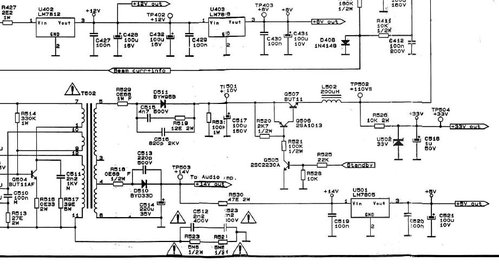

Salutare. Tv NEI model GT-613B sport procesorul pare sa fie CTV-222S am urmatoarea problema. Atunci cand il opresc din telecomanda dispare imaginea dar ramane ecranul alb cu purici dupa ce apas orice buton al telec. apare imaginea si tot asa.Tot la acest tv. se arde BU-2508 dupa 2-3 luni de functionare.Va rog cateva sfaturi ptr.remediere. Va multumesc.
Re: NEI GT-613B
Schema completa aici: http://fisierulmeu.ro/66LIOROD9O78/GT93 ... B-rar.html

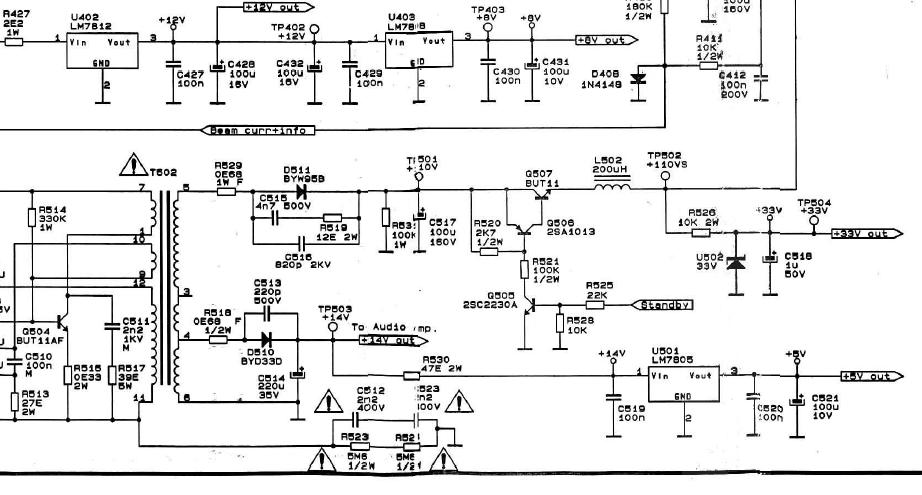

Verifica comutatorul electronic format din Q506, Q507.

Si ,bineinteles,schimbati electrolitici din primarul si secundarul sursei!! Altfel iar se arde finalul linii ......
