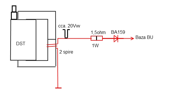

Ar mai fi o metoda de substituire al lui bu808 :
- inlocuire BU808.jpg (27.5 KiB) Vizualizat de 13835 ori

Intr-adevar nu merita sa fie prea bine reparat dar in timp de 4-5 ani tot se strica ceva , cedeaza din cauza condensatoarelor el. de slaba calitate si subdimensionate. Oricum schimbarea lui BU808 citeodata e 25lei+ alte piese costa si asa destul de mult sau un 2SC5388 7-8lei cind se gaseste.

BA159 intre colector si emitor la BU....?!?!?!
Poate un BY228....
restul ...cam mult de lucru pentru ....10-12 lei cat costa un tranzistor BU808DFI sau 2SC5388

schema asta am facuto si eu cu doua spire pe unele modele merge foarte bine si pe acelasi modele imi merge cu o banda neagra cam de doua degete in partea stanga nu am putut rezolva defectul ma tot modificat acolo si in zadar daca stie cineva acest defect poate sal puna aicia
Re: Defect frecvent tv cu sasiu 11ak30
Atentie la sensul spirelor, trebuie sa obtii impulsuri negative de 20Vvv.
Daca nu-i din asta, verifica polarizarile pinului H-out la jungla......sunt acolo niste rezistente SMD.
