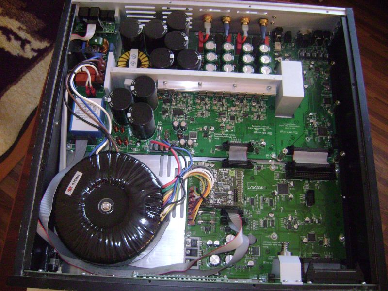

am o problema cu acecst amplificator: :(( am tensiune pe un output canal R.
Am studiat mai problema si am gasit un mosfet in scurt.Tranzistorul cu probleme este IRFI540N.Asi dori sa intreb daca se poate inlocui cu IRF540N, pentru ca am citit despre ambele si nu este mare diferenta intre ele, asa la prima vedere doar static drain-to-source on resistance este diferit.Se poate monta irf540n?
date mai amanuntite cu amplificatorul http://www.hifigear.co.uk/lyngdorf-tdai ... ifier.html.
poze mai jos

Eu cred ca merge inlocuirea fara probleme, mai mult decat atat IRF540N este mai puternic dar ai grja ca este capsula metalica si trebuie izolat cu mica de radiator.
Aici poti face comparatia:
http://pdf1.alldatasheet.com/datasheet- ... F540N.html
si aici:
http://pdf1.alldatasheet.com/datasheet- ... I540N.html
Succes!
