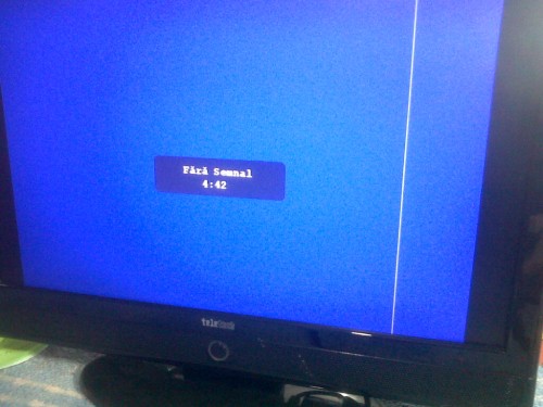

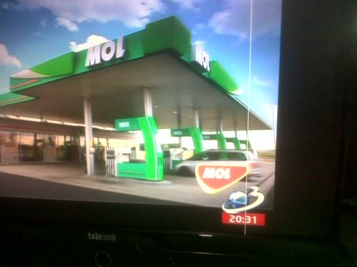

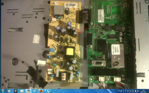

Buna seara!...azi am primit acest tv teletech lcd 19855 cu probleme la sursa, mai exact, la comanda ON... revenea in stand-by. Am gasit in sursa doi cond.umflati (2x2200uF/10v)...dupa inlocuire tv-ul pleaca normal, dar pe display in partea dreapta(privit din fata) are o dunga alba verticala. Proprietarul spune ca a aparut de aproape un an, dar nu la deranjat. O

cel mai probabil display defect

Multumesc mult!...cam asa se pare. O seara buna la toti!
