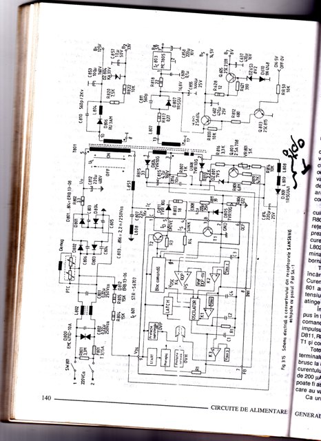

Daca pe placa nu este optocuplor ,atunci aveti in circuit un tranzistor cu un zener si semireglabil ca in atasament (unde este paranteza) ,verificati acea parte.

Lasi becul si scoti celelalte diode de pe secundar(ca consumator a energiei magnetice acumulate in miez,atasament).Daca nu porneste masori tensiunile pe pin9 a CI si pe catodul diodeiD807.Daca pe dioda este mai mare tensiunea atunci vazute cele doua rezistente R810,R808(cred ca dioda a fost schimbata..)
