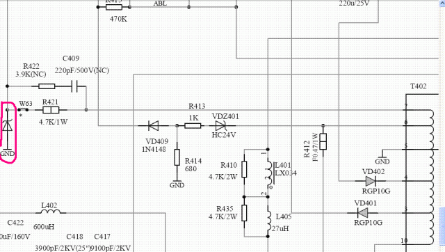

Inseamna ca apar impulsurile linii dar dispar din cauza unei protectii. Trebuie sa vedem daca etajul cadre functioneaza si el in acea perioada (imediat ce bagam stecherul in priza). Pentru acesta era bun un osciloscop dar banuiesc ca nu ai.
Trebuie vazut daca avem +14v pe C308 si -14V la C306 pe alimentarea baleajului vertical, atunci cand apar impulsurile linii.

Verifica daca ai 5V pe VDZ402 care este in pinul 7 trafo linii (tot la fel la pornire)
Daca da, trebuie inlocuiti C305, C307, C308 si integratul din cadre CD78040 (merge LA78080, TDA 8172).

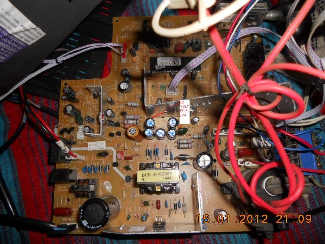

Poti sa-mi arati pe foto,ptr,ca nu prea corespunde pozitia .

nu gasesc dioda aia stabilizatoare.ADMIN scrie:Unde am incercuit cu rosu se afla baleajul vertical.

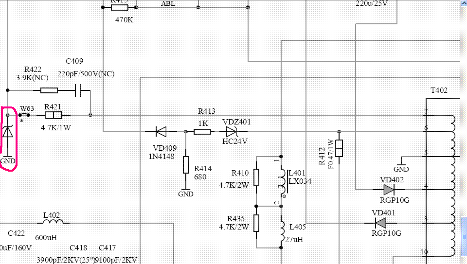

Pe cablaj nu pot urmari deoarece nu ma ajuta pozele dar am marcat-o pe schema.

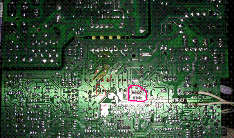

nici aici nu se vede?ADMIN scrie:Pe cablaj nu pot urmari deoarece nu ma ajuta pozele dar am marcat-o pe schema.

Nu ma ajuta cu nimic, numai daca as avea si eu o placa asemenatoare as putea spune. D-ta ai in fata si schema si cablajul. Daca nu e de gasit s-ar putea ca schema sa nu corespunda in totalitate, ceea ce nu este esclus la tv-urile chinezesti. Ia pinii trafo linii pe rand, confrunta cu schema si poate pana la urma o vei gasi.
Aaa, vezi nu cumva pinii trafo linii sa fie numerotati invers pe cablaj fata de schema.

mersi mult!!!!!!!!!!!!!!!!ADMIN scrie:Nu ma ajuta cu nimic, numai daca as avea si eu o placa asemenatoare as putea spune. D-ta ai in fata si schema si cablajul. Daca nu e de gasit s-ar putea ca schema sa nu corespunda in totalitate, ceea ce nu este esclus la tv-urile chinezesti. Ia pinii trafo linii pe rand, confrunta cu schema si poate pana la urma o vei gasi.

Da, acum observ ca zona trafo linii nu corespunde cu schema. Vezi daca ai pe undeva scris pe placa UOC TOP, pune aici tot ca scrie acolo poate gasim o schema si mai aproape de adevar.
Pana una alta n-ar fi rau sa faci inlocuirile din cadre de care am pomenit mai sus.

Salut. Ce am gasit pe placa P 1470A03(100325) Ver.AADMIN scrie:Da, acum observ ca zona trafo linii nu corespunde cu schema. Vezi daca ai pe undeva scris pe placa UOC TOP, pune aici tot ca scrie acolo poate gasim o schema si mai aproape de adevar.
