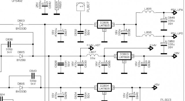

Am dat C532 smd  jos,si am pus un condesator normal  de 22nf ,si nici o schimbare nu pleaca din st - by.Daca mai este vreo ideie pana mane la ora 12 e bine sa il rezolv sa fuctioneze daca nu il predau clintului si la gunoi cu el.

Ar mai fi de verificat ceva. Sursa produce trei tensiuni de 5V. Verifica-le pe toate, in special +5V_UPA, +5V_UPD
Daca sunt corecte probabil este din procesor.
A....sa refaci si toate lipiturile la procesor.

Am masurat aceste tensiuni si sunt corecte numai cu MCR scos dim montaj.
- am relipit toti pinii la procesor ,jungla ,stabilizatoare si pe sasiu

incearca sa schimbi C827
Re: O problema la sasiul:11AK30A14
am schimbat acest condesator C827 si nimic nou ,nu va pot spune nimic aici ,numai in privat.

Conform revistei Depanatorul, rezistenta R804 din pin 1 al integratului din sursa este devalorizata. Vezi si C811 eventual schimba-l.

- acum am schimbat R804   de pe o alta placa si nici o schimbare tot asa cum am mentionat
pai si C811?....e pacatos rau!

Domnu admin nu stiu cum sa va multumesc pentru rabdarea dvs de a ma juta la aceasta problema ,nu stiu daca am facut bine sau rau ca am postat subictul la acest sasiu pe aceste doua forumuri dar eram nevoit sa rezolv de urgenta problema si im cer scuze daca am gresti in acest caz.
Rabdarea dvs de a ma ajuta nu a fost in zadar,problema s-a rezolvat TV-ul fnctioneaza perfect ,defect a fost acel condesator spus de dvs.

Dupa doua pagini de dezbateri ajungem la  condi de 47n/630v din sursa,defect specific la acesta sursa!! Aiurea este faptul ca in situatia in care acest condi este defect,sursa NU va porni,deci nici vorba de tensiuni in secundar cum ati sustinut ,indiferent ca este in circuit sau scos afara MCR-ul din secundar!!! Ce ati facut dvs acolo.....numai dvs stiti sau poate nici dvs.....!!!
