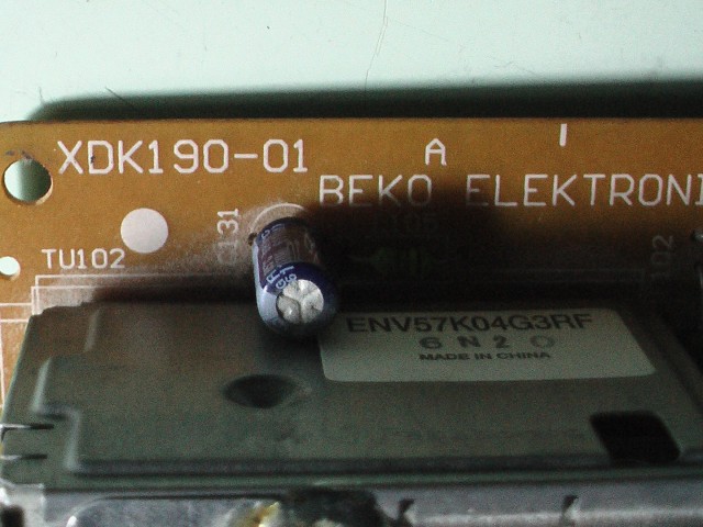

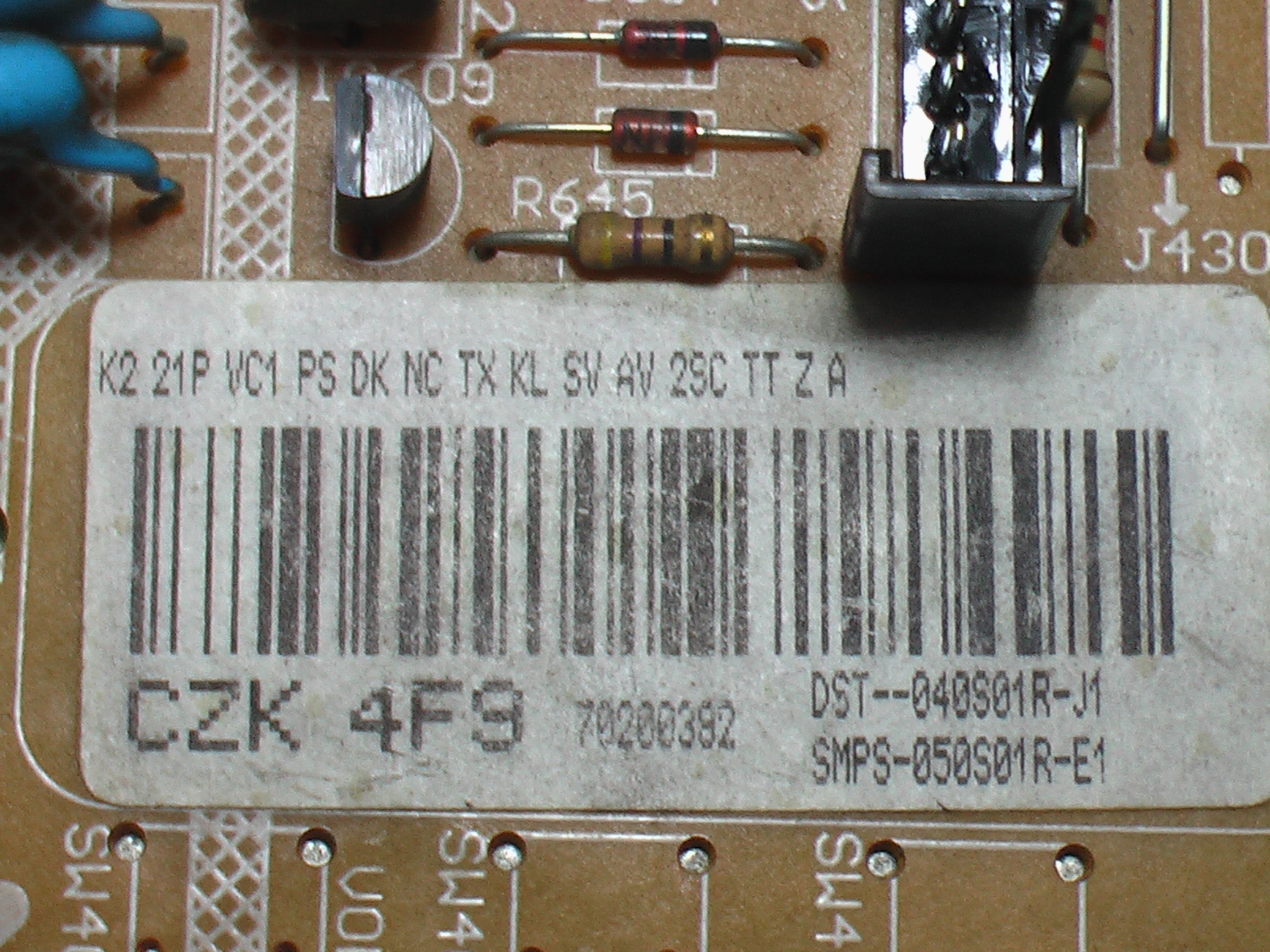

Domnule ANDRASONI, eu apreciez ca sasiul este K2 si atasez doua imagini care cred ca sunt edificatoare.
Voi lua la verificat componentele pe care le-ati indicat si oricum va multumesc pentru identificarea sasielor beko.

..."este sasiu Beko K2~XDK.190 sau...",cam acelasi lucru l-am spus si eu, diferenta este foarte mica intre cele doua, componentele indicate sunt pt.K2.Faceti ce v-am sugerat, altfel nu "scapati" de perdea...
