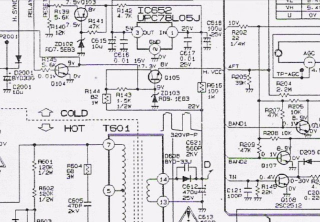

salutare,am montat sursa WSP-008 si am B+ 115v si a doua tensiune 22v dar nu pleaca din st-by,prima oara dupa ce am montat sursa a pornit perfect iar cand am vrut sa il verific si cu imagine nu numai cu rastru i-am atasat o antena de camera si instantaneu a intrat in st-by si nu mai vrea sa porneasca,am verificat in BV si BO dar pare in regula ce poate fi? plsss help
Re: tv NEC
Verifica daca ai 5v la iesirea din IC652 si 8v in emitorul Q105.

am pe iesire IC652 4,9v dar nu am pe colector Q105 8v am 2,3v asa ca l-am dat jos si l-am masurat dar este ok dar nu-l mai pun la loc pe el caut inlocuitor sa nu imi dea eroare la masurare,in rest am inalta pe tub dar nu am rastru si nu porneste din st-by,continui cu masuratorile,multumesc de sfaturi,o zi buna in continuare
Re: tv NEC
Verifica si R143, ZD103.....in mod normal trebuia sa verifici din oficiu si sa spui daca sunt bune sau nu. Eu am o banuiala.....cred ca l-ai alimentat cu 200v.

salutare,nu l-am alimentat cu 200v am pus bec pe iesirea sursei pe 145v(200v mers in gol)si am reglat la 115v apoi am alimentat tv-ul,acum am pe colector Q105 19,2v iar dupa R143 adica in baza tr am 3,1v ceea ce nu e normal sa scada tens atat de mult o rez de 1,5k,am schimbat-o dar la fel sa incerc sa pun o rez mai mica?undeva la 470 ohmi? asa doar reusesc sa am,cred,9v cat e normal in baza tr si implicit 8v in emitor

mentionez ca am verificat tr,R143,R144 si ZD103 si totul e ok
Re: tv NEC
Nu face modificari....cauta pana obtii 8v. Eventual prin eliminarea consumatorilor de pe 8v, poate ai un scurt pe acea tensiune.
