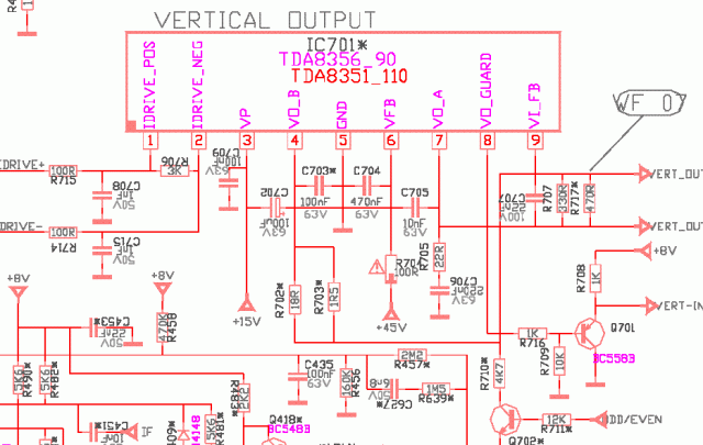

Salut. In decurs de 20 zile mi s-a dus al 2-lea integrat. Intrebare: Este o intamplare sau defectiunea este provocata de cu totul altceva?

In ce tv este? ca sa vedem dupa schema.

Mi-e si jena sa spun din ce tv este: WATSON-11 AK 19 P3.Mesterul a spus ca mi-l face saptamana viitoare,pana atunci i-l folosesc pe post de cobai.Daca il face ,si cu ce pret...?

Eu zic sa nu-l mai chinui, ai putea sa-l faci pe mester sa se lase de meserie.
Trebuie ca cele doua tensiuni de alimentare (15v si 45v) sa fie corecte si mai ales integratul sa fie de calitate. Deasemeni se masoara cu ESR-metru condensatorii electrolitici.

Multumesc de schema.Initial era defect C-ul de25v-1000mf ,l-am inlocuit,iar acum sunt din defectiune in defectiune. Si cand ma gandesc ce simplu era...De asta insist,de invidie.

D-le Admin,ca ultima incercare,avand in vedere ca n-am ap.de masura si control,ce rezistente si c-uri imi sugerati sa inlocuiesc? Una ar fi R-704,nu? Bineinteles, primul ar fi tda 8356.P.S. Imi place la nebunie meseria aceasta,nu vreau sa renunt,in special la defectul acesta .Multumesc.

Buna d-lor ,am revenit.Am masurat tensiunile,pe pin3=28v iar pe pin6=100v.Alte idei...?

Re: Integrat cadre-TDA 8356.
Comuta aparatul pe tensiuni continue (nu alternativ ~) si o sa-ti dea bine.

Multumesc.Pin3=18v,pin6=44,5v.Poate ca nu am spus,tot ce era rezistenta si condensatori am inlocuit in preajma tda 8356.C-50v\22mf,c-63v\100mf --C-uri 100v\47mf,c-160\33mf,c-25v\1000mf,63v\100mf--Rezistente-605,630,702,703,704,705,710,714,715,717. Mai urmeaza tubu' si trafu.'

Un televizor nu se repara inlocuind toate piesele din el. Ta-ai aruncat cam tare. Nu ai invatat inca sa masori niste tensiuni si gata vrei sa faci televizorul care spre ghinionul tau are un defect ceva mai greu. Depanarea asta trebuie invatata cat de cat metodic. Se incepe cu aparate mai simple (ex. amplificatoare) dar in primul rand se invata din carti ceva notiuni introductive, iar apoi este nevoie de rabdare si multi ani cu nasul in ele si nu in ultimul rand aparatura si scule, precum si un minim necasar de piese.
Posibil in cazul de fata sa ai probleme cu jungla (IC401), aceasta probabil nu comanda finalul cadre.

Va inteleg perfect ,aveti multa dreptate.Probabil sa fie jungla pt ca imi spunea un mester din Alba [pe telefon]ca nu trebuia luata memoria in timpul functionarii aparatului.Eu asa ceva am facut.Oare sa aiba dreptate tipul?Ce sa spun,sunteti oameni nemaipomeniti.Imi cer scuze daca uneori nu am stiut sa vorbesc mai in termeni tehnici.La meserias nu il mai pot duce,prea mult am ''cotrobait'' prin el,rabdare am ,dar din pacate nu si cunostintele necesare.Incerc pe cat posibil sa nu va mai rapesc timp cu problema asta,poate aveti probleme ceva mult mai serioase.Stiu,e dificil sa se poata repara cu ce cunostinte detin eu.O sa mai intervin doar daca sa spunem ca printr-o minune ar da ceva semne de viata. :-?? :-t O seara buna,mii de multumiri. :-BD :-h
