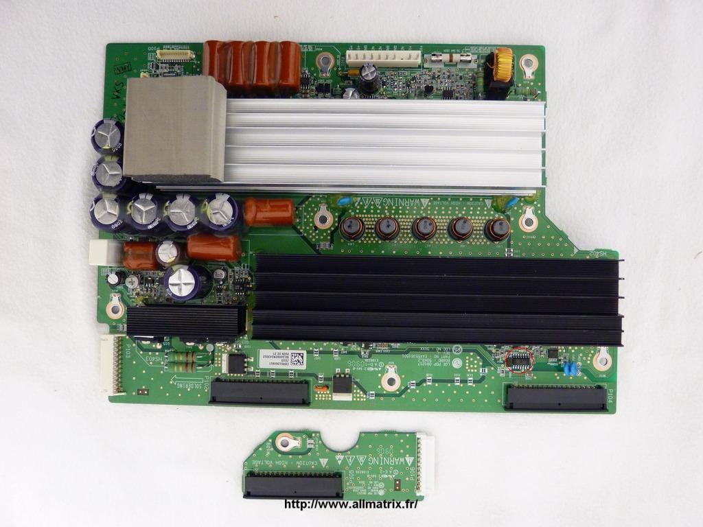

Am tot cautat documentatie despre acesta placa peste tot, am postat pe forumuri, inclusiv din afara tarii si nu am gasit nimic...Problema este ca am pe ea un integrat bine "prajit" astfel incat nu mai pot citi ce scrie pe el decat:ISR2***4, am pus un ISR 21814, dar se pare ca nu prea l-am "nimerit. Pe placa pozitia lui este IC402, este in parte dreapta jos incercuit cu rosu si manifestarea defectului este imagine foarte intunecata, fara contrast, deci defect clar de Z Sustain.Poate stie cineva ceva, va multumesc anticipa, de la Cluj, numai bine!

Va multumesc mult d-l Darius, coincidenta face ca azi am rezolvat tv-ul respectiv.Am aflat ce integrat era acolo, in urma postarii subiectului pe un forum strain("bad caps" din State) si am primit raspunsul de la un coleg din Lituania.Integratul era IRS210614SP,care l-am gasit la Farnell(sper sa nu fie considerata reclama).Atasez si poza cu respectivul integrat, poate va fi de folos cuiva, candva.De la Cluj, numai bine!
