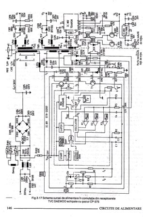

Schema este atasata, trebuie descarcate ambele arhive ca sa mearga.

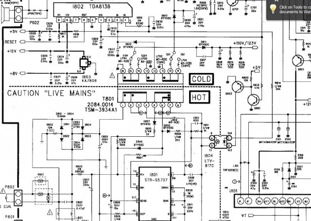

Salut,verifica condesatorii C807 ,808 si 811 ,rezistenta R 803(devalorizata)si diodele D805 ,806 si 807 cu un piciorus in aer.succes

Tensiunea 5v apare pe pinul 9 al ci802 (TDA8138) in urma functionarii corecte a sursei.

Tensiunea 5v apare pe pinul 9 al CI : STR-S5707

S-ar parea ca nu discutam pe aceeasi schema. Cea atasata de mine are sursa ca in poza. Poate ne lumineaza @mariustefan care este cea buna.

Este aceeasi schema dar prezinta si partea interna a STR-S5707,fiind necesara in cazul verificarii acestuia si eventuala inlocuire a tranzistorului defect din integrat conform atasamantului IMG_0003.
