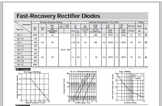

Re: Plantron 5180a
Eu vad altceva din datasheet, adica valoare maxima 0,6A.

Re: Plantron 5180a
RH1Z=200V,0.6A
